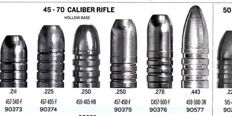

estoy interesado en comprarme un rifle sharp 45-70, 20

esas son Lee, y partiendo de la base de que a tu Sharp le irá mejor un .457 (que es lo normal)y no un .459 (que conviene recalibrar), usaria la 90374, aunque prefiero la serie de Lyman 457124 (385 gr) o la 457193 (405 gr). Eso es algo que tendrás que probar con tu rifle concreto.
