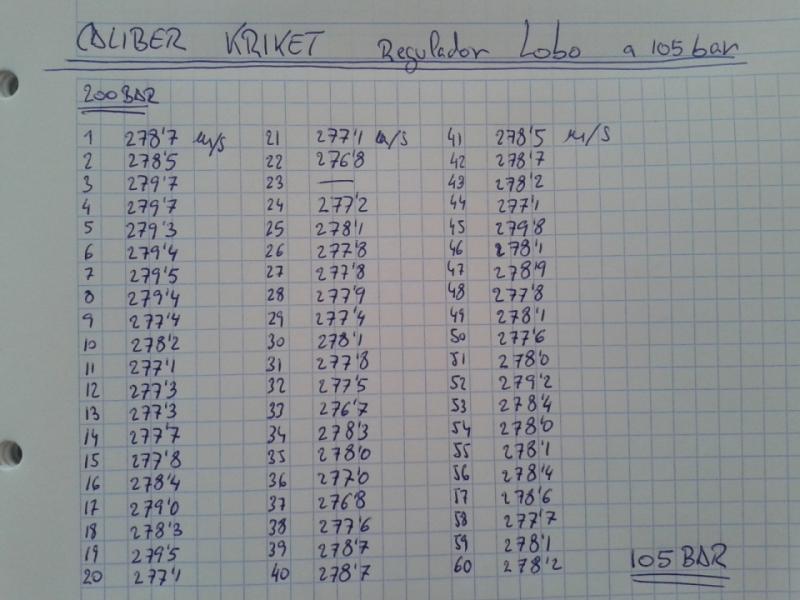

Buenas,
En mi criket tenía problemas con el regulador , nunca fue bien y últimamente me daba diferencias de algo más de 10m/s.
Se lo comente al bueno de J.Blanco y me dijo que me lo cambiaba sin ningún problema y además me dio la opción de escoger entre un regulador de la casa u otro de unos nuevos que ha hecho el lobo.
La cosa estaba clara, prefiero uno del lobo, que se los reguladores tan cojonudos que hace y además si me surge algún problema con el regulador se que en una semana Juan lo resuelve y no tengo que tirarme 3 meses esperando algún recambio.
El regulador se lo pedí a 105 bar , que con esa presión va de sobra, y se aprovecha más la carga del depósito.
El regulador del Lobo va muy bien, ahora los tiros oscilan entre 2 m/s
SALUDOS.

Tengo que añadir, que para tener una buena regularidad, tambien influye que todas las piezas deslicen perfectamente y los ajustes y tolerancias entre la piezas sean las correctas

Buenos tiros. De que calibre es el arma?.
Si empezando a 200 bares, tienes esa cantidad de tiros, cuantos no tendrás si la cargas a 250.

Pues la mía del 5,5 desde mediados de julio no ha parado. Yo soy otro de los que lleva desde esa fecha uno de tus reguladores, y por las mismas razones, que el compañero oscarpd.
A mí me lo instaló Jose Blanco (gracias otra vez amigo mío) en su casa y desde entonces lo único que hago es disfrutar gastando JSB.
