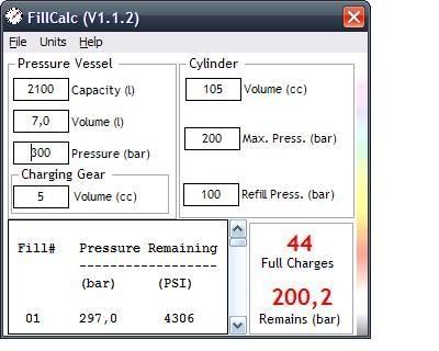

Hay una pequeña aplicación por el ciber espacio, me parece que es un gadget del Chairgun, que te cálcula estos supuestos de los que estamos hablanco.

Gufote escribió:Hay una pequeña aplicación por el ciber espacio, me parece que es un gadget del Chairgun, que te cálcula estos supuestos de los que estamos hablanco.
Efectivamente el Chairgun pro actual (creo que tambien el antiguo) tiene una pequeño extra llamado FillCalc que permite calcular (con bastante precisión en mi caso) el numero de llenados posibles
Un ejemplo:
Hay que introducir los litros de la botella, la presion, el volumen del cilindro( en mi caso 0,105 l) y las presiones de inicio y final del llenado ( en mi caso de 100 a 200 bares)
El resultado el numero de full cargas posibles.
El Chairgun Pro y sus complementos se pueden descargar gratuitamente en
http://www.chairgun.com
