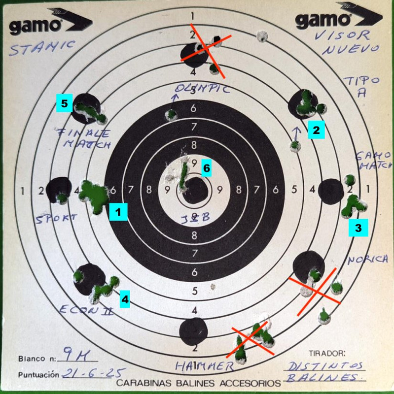

Bueno, a lo que vamos, y cogiendo como ejemplo la Stamic, he seleccionado ocho balines diferentes, los que tenía antiguos, Gamos Tipo"A", Match y Olimpic, y otros actuales, H&N Finale Match, Econ II, Hammer, Sport, y los JSB Exact. Tandas de cinco disparos, calcular la velocidad media de ellos y junto con el peso calcular la potencia. Y aquí es donde surgen mis dudas. Con todos los balines salen velocidades distintas, que yo pensaba que dependía más del peso del balín, y lógicamente potencias distintas. Pensaba que la potencia de la carabina sería siempre más o menos la misma y que no llegaría a variar en casi un julio dependiendo del balín.
Después calculé también la diferencia máxima de velocidad entre el mejor y el peor de cada grupo, y aquí pienso que los balines mejores tendrían que dar unas diferencias de velocidad menores.
En fin, que tengo muchos datos pero no sé como manejarlos. Si me podéis echar una mano os lo agradezco.
Os pongo debajo las pruebas con la Stamic..
- Gamo tipo “A” 0.50gr: Vel 135.4+138.5+138.9+134.2+136.3=136.66 m/seg= 4.67 julios. DF= 4.7m
- Gamo Match 0.50gr: Vel 122.6+127.1+128.9+127.6+129.4= 127.12 m/seg= 4.04 julios. DF= 6.9m
- JSB Exact 0.51gr: Vel 134.6+137.1+131.9+135.0+132.4= 134.14 m/seg= 4.59 julios. DF=5.2m
- H&N Finale Match 0.51gr: Vel 126.9+130.1+129.5+129.4+127.4=128.66 m/seg= 4.39 julios. DF= 3.2m
- H&N Sport 0.53gr: Vel 122.6+123.8+122.1+121.4+122.0=122.38 m/seg= 3.97 julios. DF= 2.4m
- H&N Excite Hammer 0.51gr: Vel 117.8+123.4+125.6+126.9+123.5= 123.44 m7seg= 3.89 julios. DF= 9.1m
- H&N Excite Econ II 0.48gr: Vel 131.5+133.4+133.3+131.6+133.1= 132.58= 4.22 julios. DF= 1.9m
- Norica Match 0.49 gr: Vel 135.3+128.0+132.1+132.2+133.2= 132.16 m/seg= 4.28 julios. DF= 7.3m
Energía media de todos= 4.26 julios. DF medio: 5.08m
Os pongo un blanco con casi todos los balines usados para medir la velocidad,

Según los datos que as puesto,te comento mi criterio:
DF (dispersión final): cuanto más bajo, más precisa es la agrupación.
Energía (julios): más energía implica mejor transferencia y trayectoria más estable, pero no siempre significa más precisión.
Equilibrio: priorizo precisión (DF) y, en caso de empate, la energía.
H&N Excite Econ II;dispersión más baja de todos, buena energía para su peso. Ideal para precisión pura.
H&N Sport;Segunda mejor agrupación, aunque con energía algo menor. Muy consistente.
H&N Finale Match;Excelente equilibrio entre precisión y energía, buen control en tiro de precisión.
Gamo tipo “A”;Mayor energía del grupo, precisión aceptable. Bueno para tiro con algo más de impacto.
JSB Exact; Muy buena energía y regularidad, pero agrupación algo más abierta que los anteriores.
Gamo Match;Precisión media-baja, energía correcta.
Norica Match;Energía decente, pero dispersión amplia.
H&N Excite Hammer;Peor agrupación y energía baja, menos recomendable para precisión.
Según los datos,en ese orden usaría los balines que as puesto,otra cosa sería ver esos datos en la diana,la diana que pones es muy pequeña y un poco difícil de ver.
Para precisión absoluta: H&N Excite Econ II y H&N Sport son los claros ganadores.
Para un equilibrio entre precisión e impacto: H&N Finale Match y JSB Exact son muy buenas opciones.
Para máxima energía: Gamo tipo “A” es el más potente, aunque no el más preciso.
Menos recomendados: H&N Excite Hammer y Norica Match, por su dispersión alta.

Te dejo la diana en un tamaño mayor. Esta diana es una comprobación que hice un poco deprisa y corriendo, y en particular los JSB agruparon peor de lo que lo hacen normalmente. Como ves en casi todas las agrupaciones hay un Flyer consecuencia pienso yo, de fallos míos. Los Olimpic directamente los he regalado a un amigo a ver si le hacen un mejor apaño

Los números dicen una cosa y la diana puede decir otra,una sola diana o un grupo se podría considerar como una toma de contacto,yo antes de descartar nada realizará mas pruebas,en mi caso o como yo suelo hacerlo,disparó varios grupos de 5 disparos con un único modelo de balin,un modelo por cartulina y en la misma cartulina realizo disparos individuales para ver la precision.
Para estar las carabinas como dices que están,pues para 10 metros están muy bien,claro está que tendrás que buscar siempre un balin que vuele bien con la potencia que tienes y ademas le guste al cañon,los balines que as usado y con la potencia de la que dispones,no se puede pedir mas,seguramente esos balines funcionan mejor con un poco mas de velocidad,pero se disfruta de lo que se tiene.Ahora observando mejor la diana,parece que de los números a los impactos hay diferencias,bajo mi punto de vista.
