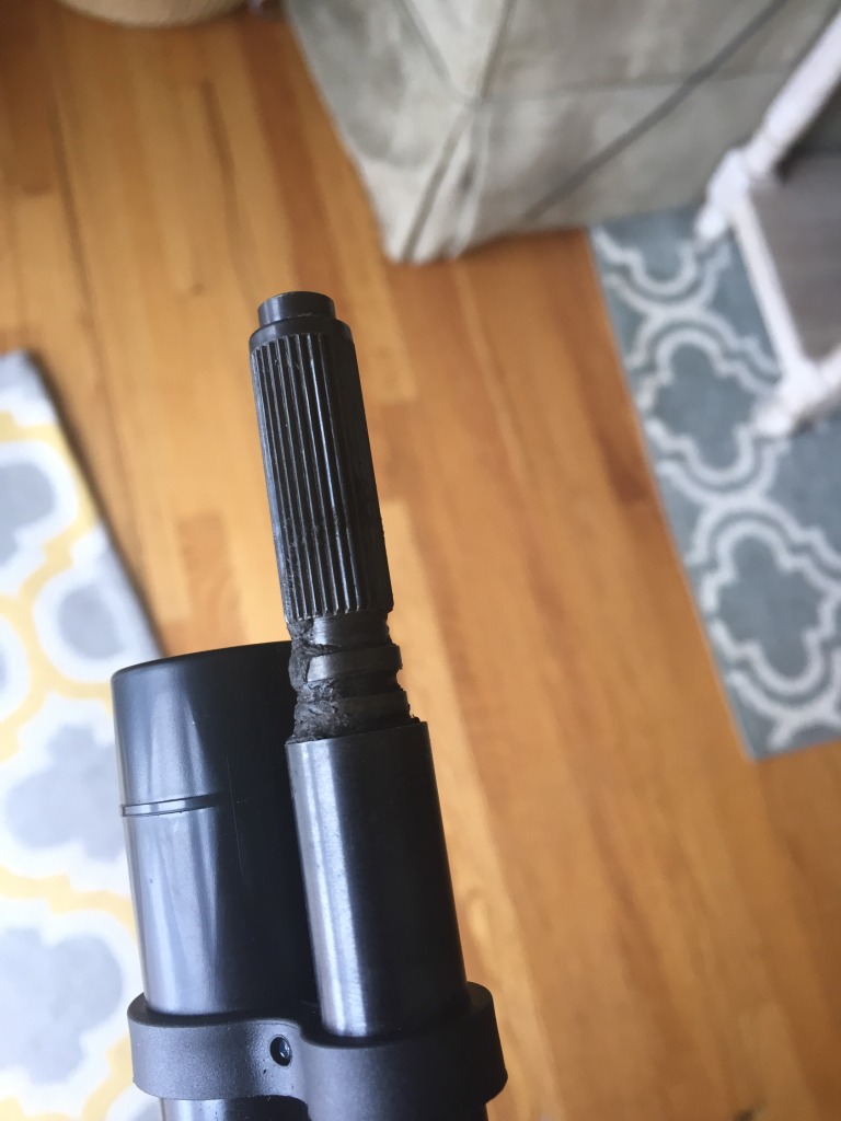

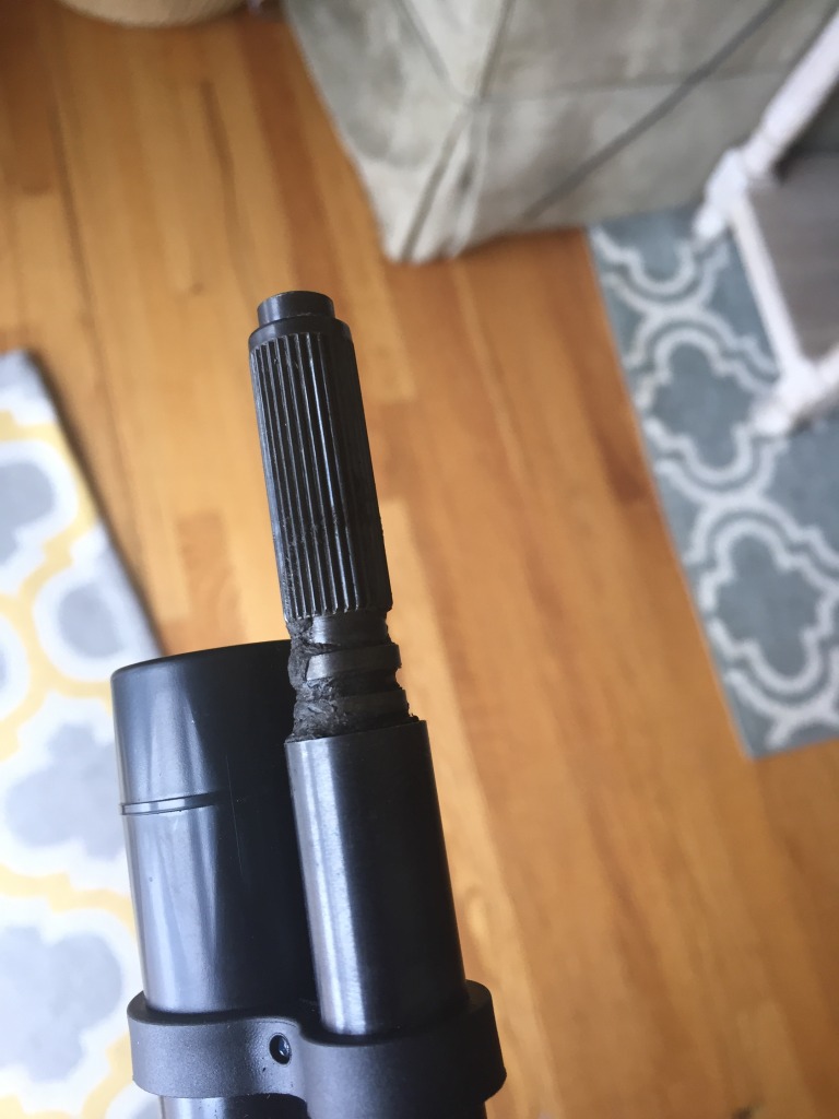

Mensajepor manolosolo » 16 Ene 2018 19:18
No compres el modelo Whisper, es muy posible, que te tengas que comer el whisper de plastico, para siempre, para la Eternidad :mrgreen: puesto que no viene roscado, si no que va pegado a presión al cañón de acero, y no vas a poder meter un silenciador como Dios manda, sin una buena cantidad de pegas y problemas.........
Una foto de como viene montado el silenciador de plastico, en una Gamo Chacal, un modelo modelo pcp mas económico.
El modelo normal, viene con una rosca standard 1/2 UNF de 20 hilos por pulgada, en la boca del cañon, y ahí, si puedes montar el silenciador que quieras, a elegir...........
Avisado estas...... :mrgreen:

manolosolo escribió:No compres el modelo Whisper, es muy posible, que te tengas que comer el whisper de plastico, para siempre, para la Eternidad :mrgreen: puesto que no viene roscado, si no que va pegado a presión al cañón de acero, y no vas a poder meter un silenciador como Dios manda, sin una buena cantidad de pegas y problemas.........
Ok perfecto gracias, pues iré por el modelo normal y ya más tarde le montaré el supresor, gracias por la información
