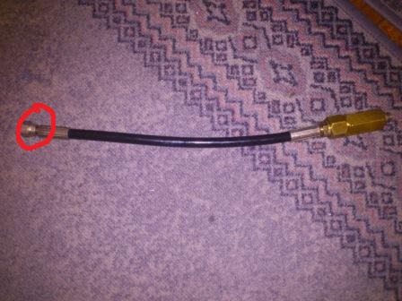

Hola me acaba de llegar una bomba FX que he comprado de segunda mano,y me he fijado que una de las piezas metálicas que lleva el latiguillo presenta óxido por la parte de dentro(por donde pasaría el aire, digamos)
y mi duda es si eso puede presentar un problema para el depósito de la carabina o si no pasa nada y puedo usarlo tranquilamente, también me gustaría saber si puedo echar aceite de silicona en el interior del resto de piezas metálica o la liaría parda. Y por último para cargar la carabina en qué posición tiene que estar la pieza de purga apretada o aflojada o da igual?; supongo que apretada pero no tengo ni pajolera idea así que si me lo aseguráis os estaré muy agradecido.
Os pongo una foto de la pieza
Saludos y gracias por vuestro tiempo

Para el que le pueda interesar:
Me han comentado que se puede echar aceite de silicona tranquilamente y que la rueda de purgar tiene que estar apretada y una vez lleno el deposito de la carabina se afloja hasta que no queda presión para extraer el latiguillo con seguridad.
Gracias a PabloShadow100,panabayas y tiroflojo
