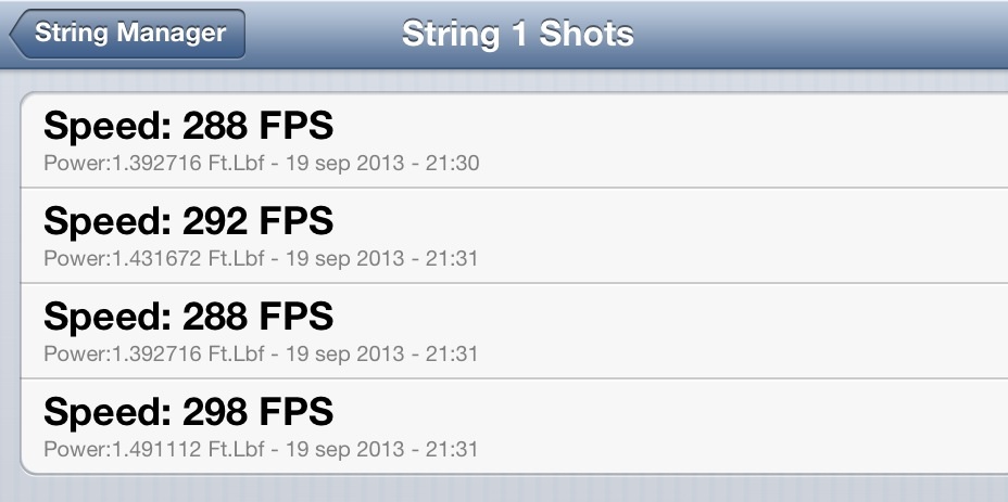

Descargué el chrono connect lite y hoy he hecho unas pruebas con la BSA: midiendo la distancia al blanco en pasos, con el movil junto al arma. No es la disposiion ideal, pero era por probar mas o menos..
Ademas, a 30 metros en exterior, el ruido del balin contra la lata, no llegaba bien.
Aun así las medidas han sido en los cuatro disparos, bastante similares. 11 Julios, 270m/s
Tengo que hacer la prueba en interior, a la distancia recomendada, y con todas las medidas tomadas con exactitud.
Ya os contaré.
Despues, en mi salon, y sin respetar tampoco la distancia minima al blanco, he medido una gamo af10, y en 5 disparos rondaba los 90m/s y los dos julios de energia.
A mi me parece un programa muy interesante, que en buenas condiciones puede hacer unas mediciones muy respetables.
Por los datos que hay que introducir, entiendo que aparte de medir el tiempo entre disparo e impacto, tiene en cuenta peso, diseño y coeficiente balistico del proyectil, así como el tiempo que los sonidos de disparo e impacto tardan en recorrer el camino hasta el micro.
Osea que si todo está bien colocado y no hay reververaciones o ecos que afecten la medicion, será muy exacto.
Ya os contaré.
