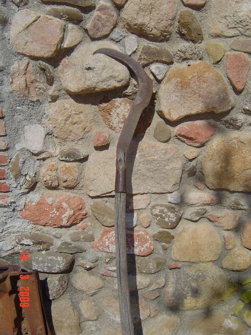

Podón para zarzas con mango enterizo hueco de acero:

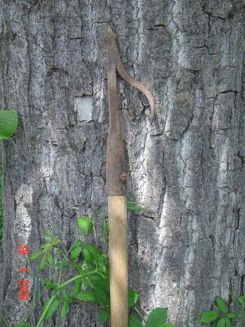

Lanza con gancho para sacar paja de pajares o muelas.

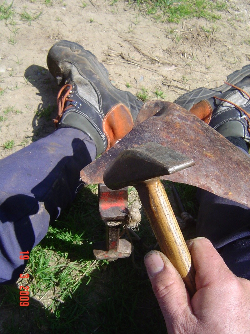

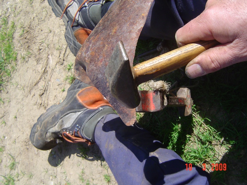

Guadaña Bellota, palote, yunque y martillo forjado a mano para picar la guadaña, regalo de Josep poco antes de morir (E.P.D.):

Lo que tu llamas podon para zarzas es una fouce, la que yo conozco es mas corta y hancha.
Y si le sacas el mango largo es un foucinho o foucinho rozador ( cortar matojo para hacer cama al ganado )
La guadaña no problema, el yunque pequeño se usa para afilar y ebderezar el filo, el martillo de afilar seria esteImagen.

El gancho solo lo he visto usar con fardos de paja o troncos lo comun por mi zona es usar la forquilla ( horquilla de 4 a 6 dientes )

Con 52 años soy el más joven que sabe picar el filo de la guadaña y aparejar un carro agrícola de caballo 8lo que tengo a gran honra). Yo tengo también este martillo Bellota, que por cierto no es forjado, sino fundido con molde, pero de la más alta calidad, como todas las herramientas Bellota de antes, cuando eran españolas: su lema era "Herramienta garantizada, si sale defectuosa, se devuelve su importe".
Los maños usan la parte estrecha del martillo y pican el filo sobre un yunque plano, pero en esta parte de Cataluña se pica con la parte plana sobre un yunque estrecho, como el que me dió Josep, pero también tengo forjados a mano.

La herramienta de la izquierda es un yunque para picar la guadaña, marca Bellota. se clava en el suelo y si la tierra no es dura, sobre un madero para que no se hunda en la tierra, y se va picando el filo de la guadaña entre el yunque y el martillo: el de la foto está forjado a mano y es típico de aquí, pero en las fotos en que pico la guadaña, me véis con un martillo Bellota como el que nos muestra el compañero gallego.
El guadañador lleva al campo el martillo y el yunque, además de la piedra de afilar.
Tengo alguno de esos yunques forjadoa a mano. El forjador de estas herramientas no era un simple herrero: era un "herrero de corte" (Ferrer de tall), que era un grado superior en el oficio.
Picando el filo, se hace más delgado y después de afilarla con la piedra, la guadaña corta casi como una navaja de afeitar.
