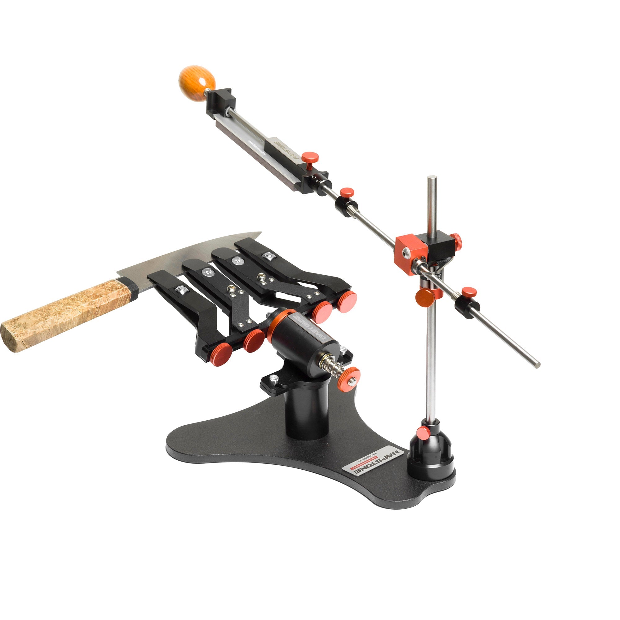

(Editado tras comprarme el sistema de afilado de HAPSTON). Los muchachos de HAPSTONE me han dado un link para compartir con los miembros del foro y que asi obtengan un 5% de descuento en sus compras:
https://loox.io/z/EOnC707lz
Hola.
Llevo afilando mis cosas unos cuantos años, tengo algunas piedras ceramicas y diamante, asi como algun stropper con "pulimentos".
La cosa es que me han llamado siempre la atencion esos sistemas de afilado que supuestamente dejan la hoja "de puta madre" en cuanto al angulo y simetria... bien es cierto que en el afilado "a mano alzada" es mas "sentir" lo que haces que otra cosa..... en fin, que opinion os merecen ese tipo de "afiladores" de gama alta? merecen el esfuerzo economico? o si sabes usar un juego de piedras conseguiras el mismo resultado?
PD: ( En mi humilde "sapiencia" de afilacion" he conseguido cortar un pelo a la mitad con una opinel "afilada" con una piedra spyderco de esas de doble cara (marrones y blancas).
Parece que siempre quiero ir un pasito mas lejos... y tal vez esos tsprof sean .. o no... yo que se!!!! Igual un capricho caro :mrgreen:

Otro candidato mas "gama media" el sistema de hapstone, de Ucrania (este es el que mas me convence por su relacion calidad precio) Ademas que las "mejoras" como la bandeja para afilar tijeras o las piezas de repuesto no son tan carisimas como el tsprof
Si a alguno le interesa, Hapstone me ha dado un enlace con un 5% de descuento para los chicos de este foro que esten interesados en sus productos : https://loox.io/z/EOnC707lz
