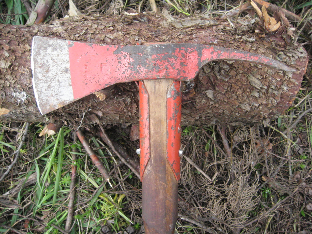

Hace unos días encontré en casa un hacha de bomberos norma DIN 14900, de fabricación española: no la recordaba, pero debe proceder de una industria desmantelada, pues desgraciadamente he participado en el desmantelamiento de varias industrias que cerraban sus puertas y al final nos decían : "Coged lo que queráis (de lo que queda) pues todo ira a la chatarra".
Evidentemente sólo quedaban herramientas que nadie quería, como llaves de gran apertura, herramientas viejas y "trastos" como esta hacha. :mrgreen:
Es la típica hacha de bomberos con pico en el otro lado para derribar paredes y apalancar: está reforzada con unas medias cañas de hierro para evitar que se parta el mango en caso de golpear con él, y que se escape, pues esas medias cañas están dobladas por encima de la hacha para impedir que se escape.
Saludos:

Brugent: ¿puede poner foto desde arriba del hacha de bombero?
Yo admiro y respeto a los animales que intento cazar, disfruto siendo parte de su mismo mundo, procuro darles una muerte digna y sin sufrimiento, me alimento de él y recuerdo esos momentos durante años...¿Tú haces eso con lo que te comes? Bushman
Brugent
Mensajes: 3249
Registrado: 07 Sep 2011 22:48
Re: Hachas, herramientas, forja, etc....
Mensajepor Brugent » 04 Jun 2020 15:40
AngelCalibre16 escribió:Un placer leer a los maestros y ver las fantásticas fotografías.
Hola Ángel y todos:
Bueno, ya vuelvo a participar en el foro: gracias por vuestro interés. Estoy bien dentro de lo posible en estos tiempos.

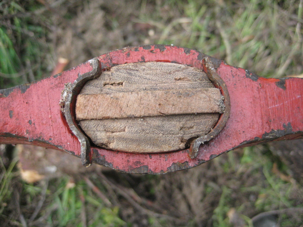

En esta foto, vemos que las medias cañas que protegen el mango al llegar al hierro, también impiden que se escape la cabeza, porque están dobladas hacia afuera:

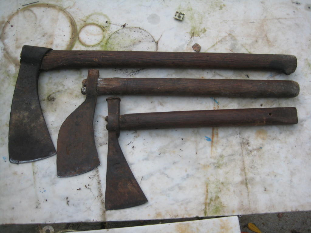

Vemos tres hachas: de arriba abajo de Molina de Aragón (Guadalajara). Me la dio un vecino, ya difunto. Lo más curioso es el detalle que vemos en la siguiente foto.
Hacha para uso general en mi zona entre Barcelona y Gerona: todas las veteranas que he visto tienen martillo: ahora las forjan sin martillo a veces, pero indudablemente lo mejor es con los dos usos.
Hacha especial para sacar el corcho de los alcornoques: mirad que el mango acaba en cuña para separar el corcho del árbol.
El corcho se saca entero: un cilindro con un corte de arriba abajo.

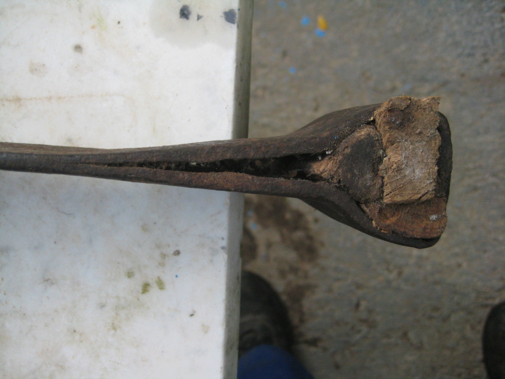

Detalle de el hacha de Molina de Aragón (presuntamente): mirad que el ojal donde va el mango, no está cerrado y se vería la luz por él si lo hubiese limpiado.
