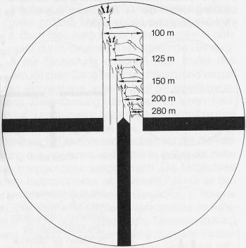

ciervo
Me suena que con las retículas en primer plano focal, de las retículas german 1(la de los tres palitos)
había 30

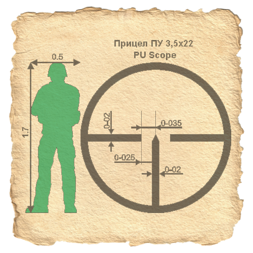

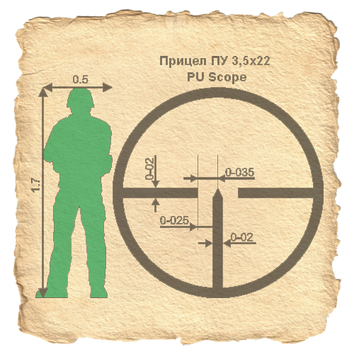

PU ruso, la óptica rusa de la sgm, estaba inspirada por la alemana de esa época, en la foto muestra la subtencion en milesimas de un visor PU. 0-035, hace referencia a 3,5 mil a 100 metros o 35 centímetros. 0-02 hace referencia a 2 mils a 100 metros o 20 centímetros y así sucesivamente.
había 40

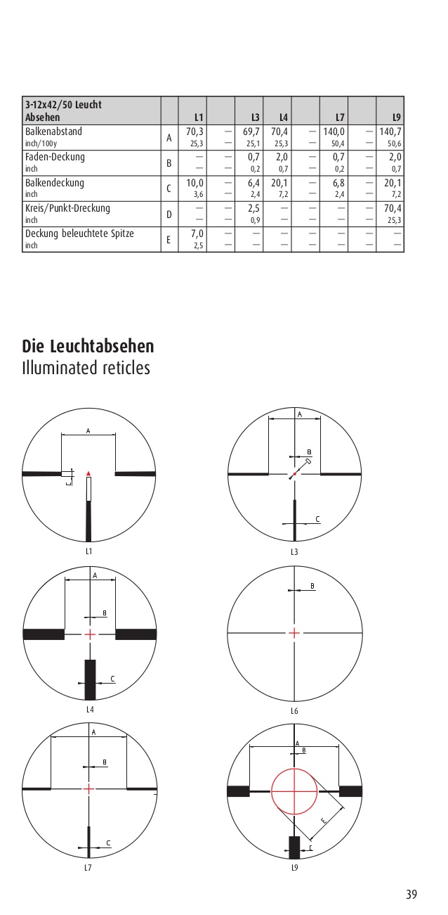

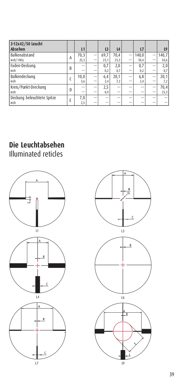

retículo similar al alemán de Scmith und bender. 70,3 centímetros a 100 metros, la apertura entre postes horizontales
había 50
