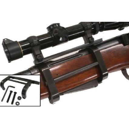

No es ningún chiste, como he dicho, va sujeto al lateral de la acción, quedando los tornillos entre la madera y la acción. Adjunto foto donde se aprecia.
Por otro lado, no quiero montar en el puente delantero por que en este rifle el águila y la fecha todavía se aprecian, y no me parece adecuado borrar ese trocito de "historia" en ese rifle, por eso buscaba alternativas para evitarlo.

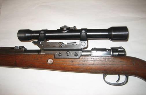

Hola,
Ese tipo de monturas laterales se han usado en miles de rifles, tanto militares, como civiles y son totalmente confiables. Como dices, se atornillan en el lateral de la acción, y han tenido varias versiones, de las cuales las más seguras son las que llevan dos tetones/pasadores y tres juegos de tornillos, con o sin tornillo de freno.
La de la foto es una LSR para kar98k, uno de los modelos que utilizaron los alemanes en sus rifles de francotirador, en la 2ª G.M. y que se ha seguido usando posteriormente; Hoy día la fabrican en U.S.A. y en Alemania, además de algunas copias chinas de mayor o menor calidad, tanto para visor de pulgada, como de 30 mm.
El mayor problema que te puedes encontrar, además de comprarla, es localizar un buen armero que te la monte, ya que es más complicado que las bases modernas.
En cuanto al montaje, no queda entre madera y acero, sino que se suele hacer un cajeado en la madera del rifle, en caso de ser necesario.
Saludos,

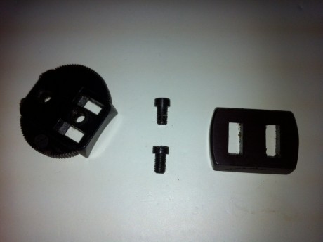

Mensajepor ANCAHA » 23 Jun 2026 18:45
Buenas tardes, tal vez ¿se refiere a este montaje?
