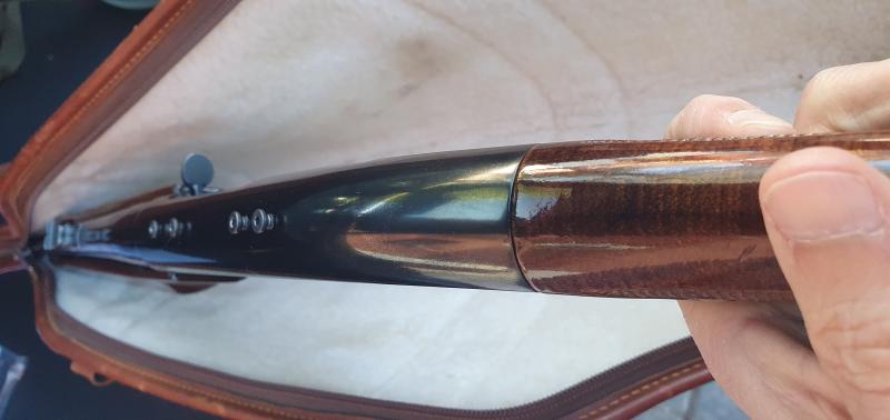

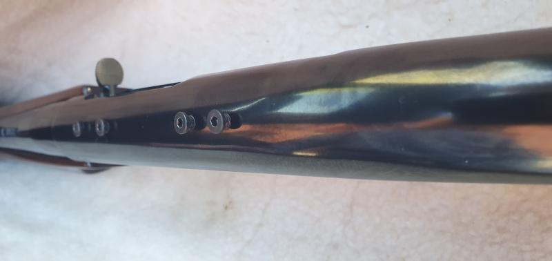

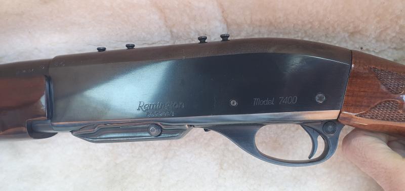

Buenos dias Chinchu, perdon por el retraso en subir las fotos pero mi hijo estaba fuera.
Ahora a ver si soy capaz de subirlas.
trek
Mensajes: 214
Registrado: 16 Oct 2017 10:42
Re: Es peligroso desmontar un visor fijo y volver a montarlo
Mensajepor trek » 31 Mar 2026 12:37
No veo la forma de subirlas desde el movil, luego lo hare con el pc.
Solo puedo subir tres, una vez que las veas las borro y subo un par mas.
Gracias por todo Chinchu.
Mensajepor MamasBoy » 31 Mar 2026 20:05
esos tornillos están en el cajón de mecanismos, no en el cañón, no pasa nada, es lo normal, lo único que tienes que vigilar es que si sobresalen por dentro se enganchara el cerrojo.
y si dejas los agujeros sin tornillo, tampoco pasa nada.
