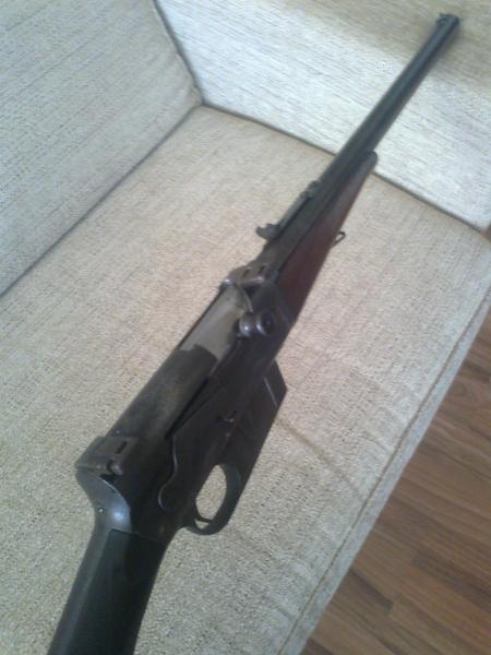

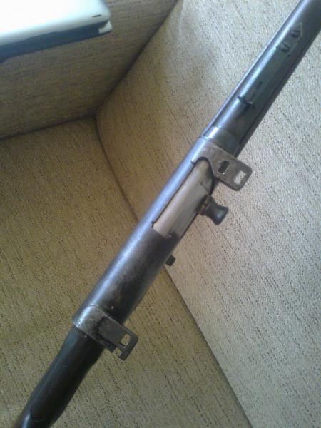

Hola, el rifle es un Remington model 8 de 1906 calibre 35 Remington. Los casquillos los expulsa verticalmente y lleva una pestañas laterales para acoplar el visor desplazado a la derecha. Que monturas se le pueden poner y donde se pueden conseguir. Tabién me gustaria encontrar un visor de la época.
Pongo unas fotos, la distancia entre pestañas de centro a centro es de 15 cm.
Gracias a todos de antemano. Salu2

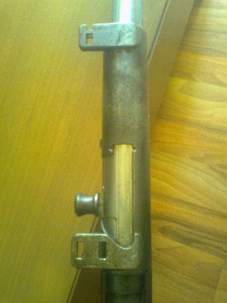

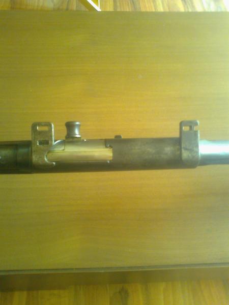

Hola David, a mi también me encanta este rifle, tiene un encare impresionante, el calibre es muy bueno apesar de su antiguedad, en principio se fabricarón en cal 22, 25, 32 y 35 Remington que es el único que sobrevive y para conseguir munición es complicado, tengo vainas y dies y estoy esperando que me manden puntas de 200 grains para poder recargar. Últimamente he consrguido 40 balas a más de 2 € cada una, pero es un calibre raro.
Pongo tre fotos más, Salu2 a todos.
