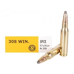

Hola estoy recargando 30 06 con puntas Sellier & Bellot SPCE de 150 gr con tubal 3000, en tablas de vectan ponen carga con 49 gr. Pero por precaucion la he bajado a 47 gr. Para probar, la vaina es norma con dos disparos recalibradas a 63 mm. Y LTC a 82 mm. Decirme si debo subir o bajar, voy a disparar con un rifle CZ 550 Scandinavia. Cañon de 60 cm. Gracias a todos por vuestro consejos de antemano. Este es el tipo de punta para el que no la conozca, solo que montada en cartucho 30 06, las agrupaciones que hace son de escandalo, disparo sobre disparo y cacahuetes....

Hola compañero Milekio te doy mi receta yo estoy recargando 30 06 con puntas Sellier & Bellot SPCE de 150 gr con tubal 5000, min 47 gr. max 49 gr, la vaina es norma a 63 mm. Y LTC a 82 mm. rifle CZ 550 Scandinavia. Cañon de 60 cm, resultados excepcionales con 47gr velocidades entre 850-865 m/s y agrupaciones muy buenas. Saludos.
