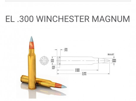

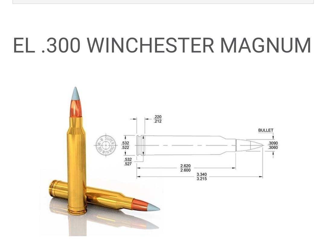

Hola buenas,
Ando buscando y por mas vueltas que doy, no he encontrado nada sobre ellos, a la hora de recargar y cerciorarse que la vaina esta en medidas, me gustaría tener el plano de medidas con las tolerancias, he encontrado infinidad de calibres, pero no consigo dar con el 270 WIN.
Alguien podría echarme una mano???
Adjunto una foto a modo ejemplo del 300 Win Mag
Medidas y tolerancias 270 WIN
