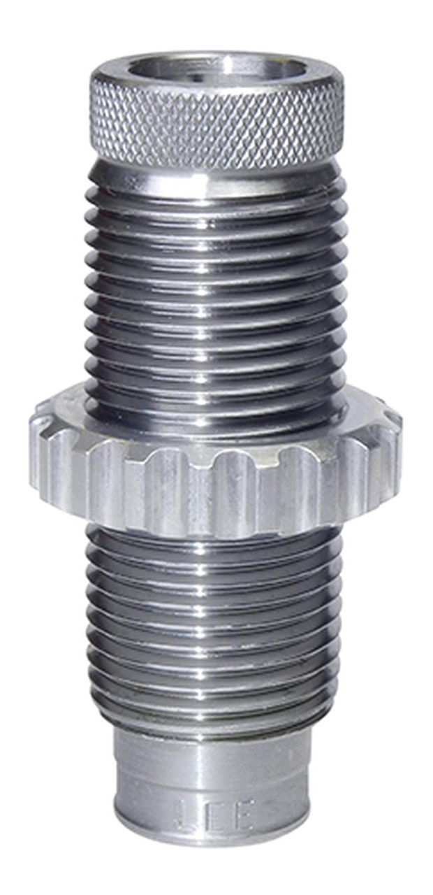

Hola, me compré unos dies del 308w , unos lee ultimate, y me traen un Factory crimp que nunca use, es el que sale la punta por arriba y ves como crimpa, el problema es que no se cómo se gradúa .... Alguien me puede dar laguna pista???

Es como este.
Hola, me compré unos dies del 308w , unos lee ultimate, y me traen un Factory crimp que nunca use, es 10

Éste es muy fácil.
-Baja la palanca para que suba el shell holder a tope.
-Enrosca el die hasta que toque el shell holder.
-Desenrosca un cuarto de vuelta y aprieta la contratuerca.
Y ya está todo. Otros calibres tienen un regulador de crimpado, pero éste no. Hay ríos de tinta sobre esto, pero según el tipo de rifle es mejor casi no hacer roll crimp y hacer más factory crimp.

Se me ha olvidado. Si quieres menos crimpado, ves desenroscando el dies.

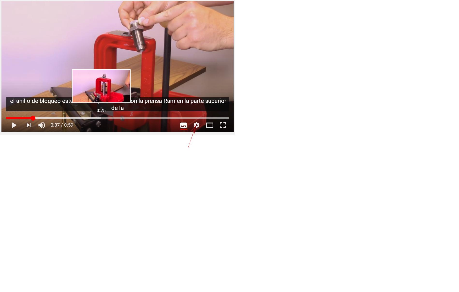

Este es el vídeo oficial:
https://youtu.be/wc4CoOI2KD0

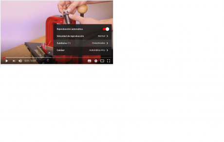

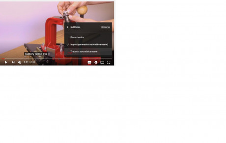

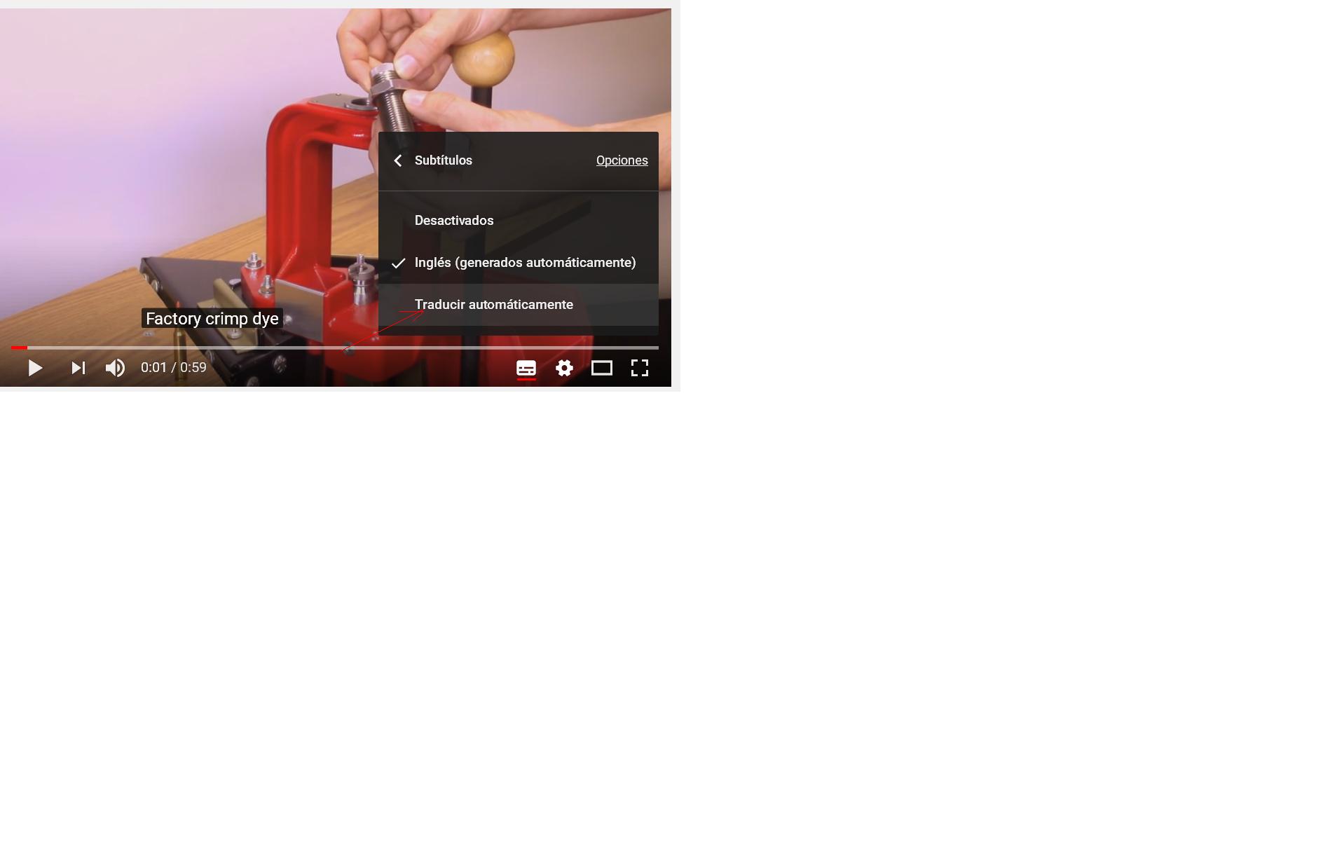

Recuerda que puedes utilizar los subtítulos:
Tienes que seleccionar primero Ingles porque de primeas no te sale traducción automática y luego volver a seleccionar y así poder elegir traducir automáticamente + Español ó lo que quieras.

Va a ser que no, si haces eso con el crimp de rifle de arma larga de lee no haces nada.
el factory crimp de lee para arma larga funciona por un sistema de pinza, el interior del die es conico, y la pinza va metida dentro sobresaliendo por abajo, a medida que empujas la pinza hacia arriba esta se va cerrando sobre el cuello y crimpas, la pinza la empujas con el shellholder cuando lo subes a tope.
Con el shellholder arriba del todo y una bala ya montada tienes que enrroscar el die hasta que toque, luego bajas la bala y enrroscas 1/4 de vuelta más, subes a tope hasta que el shellholder toque el die y sigues subiendo (el serllholder empujara el mecanismo que sobresale por la punta del die), sacas la bala y compruevas el crimp, si te parece poco bajalo mas y prueba de nuevo.
Cuidado, mientras vas apretando durante el ajuste inicial, algunos esperan ver una longitud mayor del crimp, pero por mucho que lo aprietes la altura del crimp no cambia puesto que la pinza sube junto al shellholder y la distancia del crimp al culote sera siempre la misma, lo que si cambia a medida que aprietas el die es la profundidad a la que crimpa, si es la primera vez que lo utilizas puedes estar apretando cada vez mas y pensar que no cambia nada porque es dificilisimo apreciarlo a simple vista.
