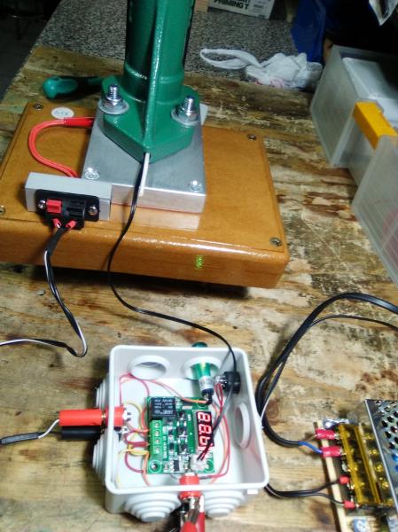

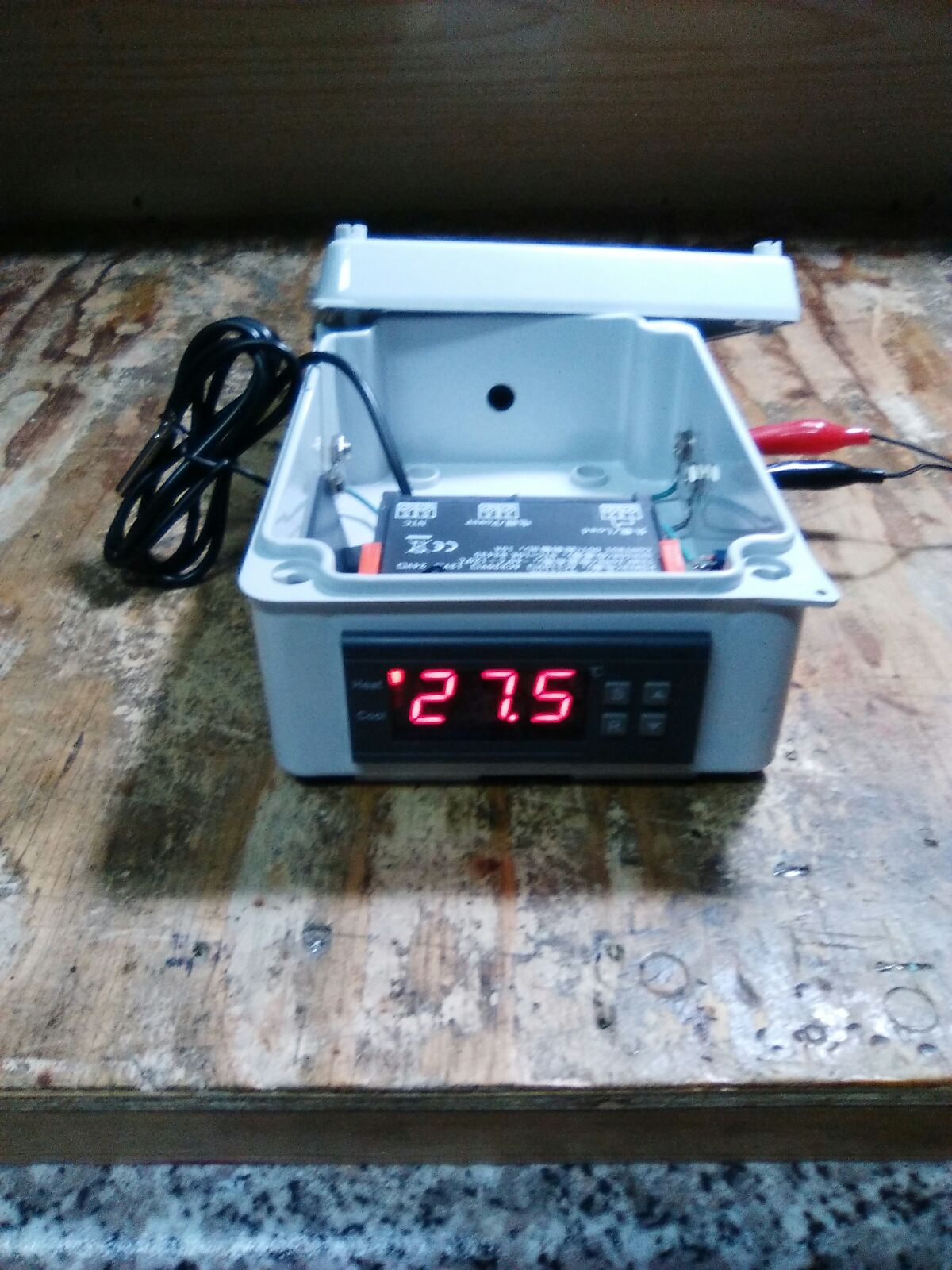

Re: Problema con recalibrador
Mensajepor luis7 » 21 Mar 2020 18:11
Si el tema es por exceso de calor lo que necesitas es esto:
Hola, tengo un recalibrador engrasador lyman y se le sale la grasa por abajo por la parte que sienta en 50
Hola, tengo un recalibrador engrasador lyman y se le sale la grasa por abajo por la parte que sienta en 51

luis7
Mensajes: 2964
Registrado: 24 Nov 2006 11:01
Ubicación: Suroeste español
Mensajepor luis7 » 26 Mar 2020 08:36
Es un termostato para mantener la grasa a la misma temperatura siempre.
Una ves sepas a la temperatura que trabaja bien la recalibradora con la grasa que usas, lo programas y la mantiene en la temperatura prevista.
Funciona muy bien, barato y fácil de hacer.
