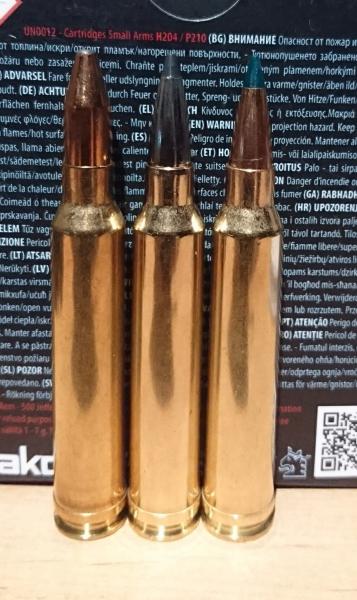

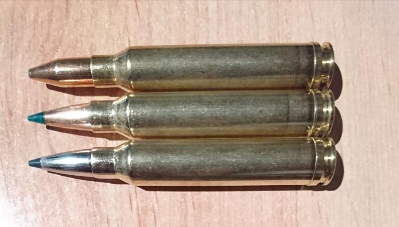

Primero y principal, las gargantas se hacen para el caso de la máxima medida. Por eso a veces uno mide pensando en la bala que va a tirar y se asombra. En el caso del 7 mm RM lo normal es que la bala de más masa que tiremos sea de 175 grs y la que menos de 140 (cifras que pueden variar según fabricantes, pero por ahí van particularmente para caza.
La bala tendrá más facilidad o menos para encontrarse con la rampa de las estrías (en realidad normalmente no es con el estriado propiamente dicho) en función de tipo de ojiva que tenga. Una bala RN no puede ser demasiado larga porque toca y a una HPBT (que no es recomendable para cazar pero nos sirve para el ejemplo) le costará mucho; veremos que hay una gran porción de ojiva dentro del cañón y aún no toca porque es muy aerodinámica. Al cazador eso le afecta en que hay ojivas tangentes y ojivas secantes; además, en los últimos años están las mixtas, híbridas. Las secantes se caracterizan porque tienen menos ojiva propiamente, menos curva, y Hornady tiene varios modelos que nos sirven de ejemplo. Uno compara una SST y una B-Tip y lo ve enseguida. La KS es otro caso de bala que uno no ve demasiado larga pero toca con facilidad a causa de esa forma truncada.
Otro aspecto del asunto es el espacio de cabeza o headspace. Los cartuchos cinchados hacen el headspace en la cincha y no en los hombros. Mientras los hombros estén dentro de las medidas oficiales no pasa nada, pero lo deseable sería que todas las vainas tuvieran las cotas iguales. Al ser cada munición original de un padre y de una madre, los mismos fabricantes, europeos y americanos, introducen diferencias substanciales. ¿Afecta eso a la precisión? Como cualquier otra variable. Lo que hacemos los recargadores , y precisamente lo estábamos comentando en otro hilo, es recalibrar una vaina disparada en el mismo rifle que luego se va a usar, subir el die Full Size de modo que no toque los hombros y quede con el headspace que le dio el fireforming del último disparo, y con ello se recalibra sólo de cuello y sólo unos mm de cuello; con gracia y paciencia llegas a dejarlo para que recalibre todo el cuello y se pare justo en la unión del cuello con los hombros.

¿ Balas de geometría secante o tangente?
Después de tirar con las Berger juggernaut de 185 gr para 600 y 900 yardas con buenos resultados en las 600 ahora otro quebradero con las híbridas Berger del mismo peso. Tras hacer unas cargas y probar a 600 yardas no me convencieron. Hablando con otros tiradores, algunos se habían pasado a las híbridas y comentan que son más delicadas a la hora de determinar la carga y las cotas del cartucho, pero que una vez conseguido parece ser que vuelan mejor o agrupan mejor en tiros largos. Otros dicen de montar la punta tocando estrías sin vuelo libre.
El problema de hacer un cartucho perfecto para el arma es la distancia de las pruebas que lógicamente no se pueden hacer en ningún sitio, salvo los afortunados gallegos en Parga.
Doctores tiene la Iglesia, ¿ Qué diferencia hay entre una bala y otra con respecto al montaje Y al toque de estrías?

Tema muy interesante. Siempre que he tirado una bala Hornady de ojiva secante, sea A-Max o V-Max, en varios calibres, me ha dado mejores resultados muy cerca de la rampa de estrías. Eso me pasó particularmente con el .222 Rem y balas de 50 y 52 grains.
Pero sí es cierto que la bala secante (y lógicamente las híbridas por lo que tienen de secante) es algo más compleja de de recargar que la tangente. Parte del motivo es que su entrada en estrías es más "dura" que la de la tangente. Si detenemos la imagen observaremos que la tangente empieza tocando la rampa de estrías en un solo punto de toda la línea curva de la ojiva. Por el contrario, la secante toca plano con plano, lo que hace que ese inicio de movimiento sea más súbito, sin progresión en la adaptación.
Ahora las buenas noticias. Sin embargo, se puede llegar, y de hecho se llega, a conseguir que tire una secante igual de bien con un salto muy pequeño o ni eso. Mucha gente aconseja que la bala toque claramente el estriado, y no hay nada de malo en eso, pero no es estrictamente necesario. Yo no lo he hecho nunca con las secantes. Pero sí es muy posible que el punto G esté cerquísima de la rampa. Lo común es empezar desde 0.020" y bajar y subir en pequeños saltos de 0.003" o 0.004", y lo normal es que el punto esté más en <0.020" que en >0.020". A veces tan cerca que uno se podría plantear que ese salto es rizar el rizo. Pero no, es real.
