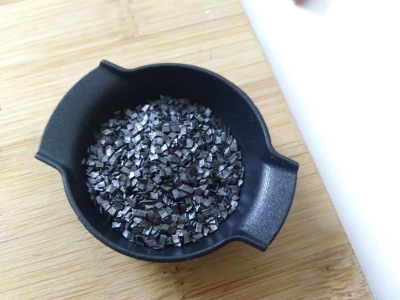

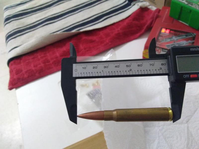

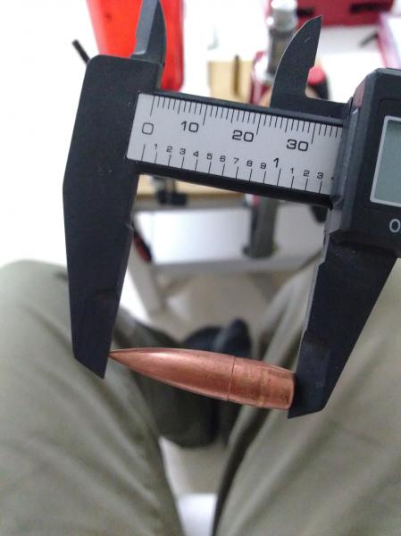

Hola os traigo un desmontaje de un cartucho 8x57js he la pirotecnia de Palencia de 1946. Carga una punta de 198grains y 44.2grains de esta pólvora que no idéntifico. Un saludo a todos

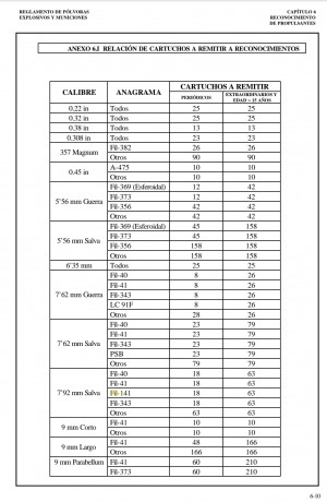

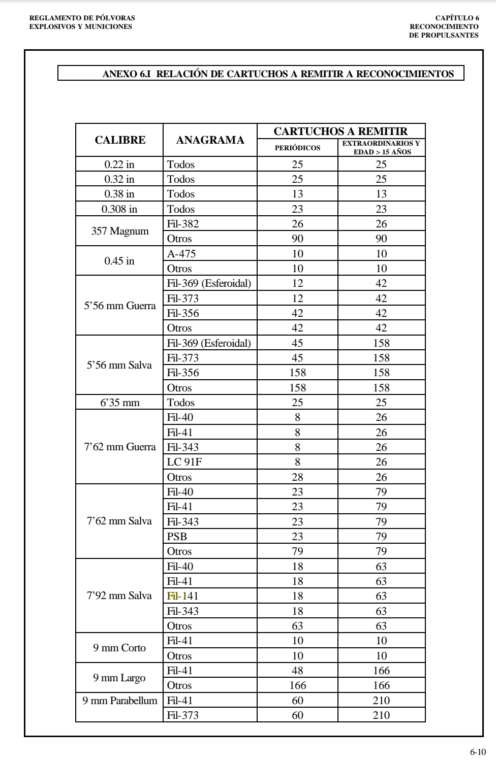

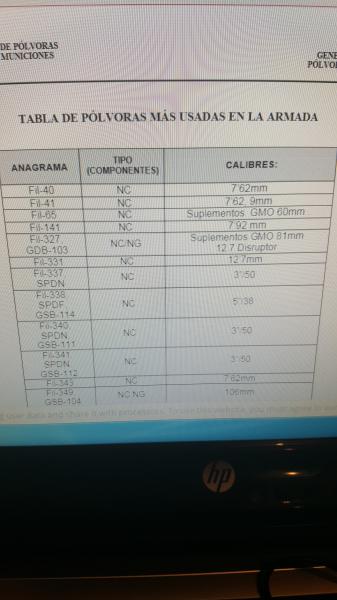

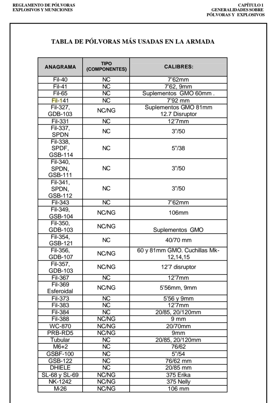

alvaro95 escribió:Hola os traigo un desmontaje de un cartucho 8x57js he la pirotecnia de Palencia de 1946. Carga una punta de 198grains y 44.2grains de esta pólvora que no idéntifico. Un saludo a todos
La pólvora debería ser la Fil 141 o Filiación 141. Tal cual la de la foto.

Según el Tratado Lanza es un Modelo 38-1, y la pólvora Fil 141.

JOTAJOTAJOTA

Yvan5

La polvora es FIL 141 hasta bien entrados los años 50 llevaban esta polvora.

Qué tipo de pólvora es la fil141? Simple base? La verdad es que todas las pólvoras que he utilizado en rifle eran todas tubulares, me extrañó ver una en copos como puede ser una psb

Es simple base y similar a la Tubal 5000 (pero no igual) es un poco mas viva, digamos entre 3000 y 5000
