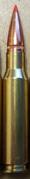

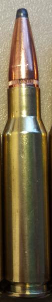

He medido según lo leido aquí en el foro y en el resto de internet la recamara de mi rifle que es un marlin xs7 en .308 win para saber con exactitud la medida que tengo que dar al cartucho LTC con dos puntas diferentes de Hornady, la Interlock y la SST las dos en 165gr y la sorpresa ha sido que dejando un freebore de 1,5 mm me queda el cartucho o LTC " me parece a mi" bastante largo y digo esto porque en el caso de la interlock se queda 1 mm antes de llegar a la banda de crimpado y en el caso de la SST a 1,5 mm.
La LTC que me resulta de los cálculos para la Interlock es de 71,2mm y para la SST de 72mm.
Supongo que esta banda de crimpado la pone el fabricante a la medida donde hay que dejar la punta o no tiene importancia?.
