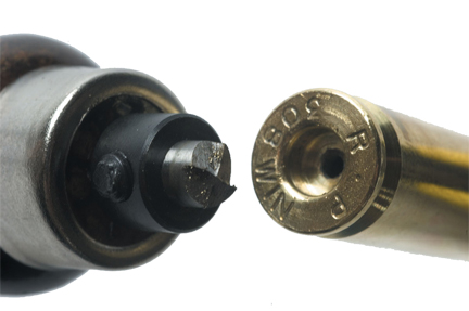

Necesitas esto, o uno similar.
https://es.spam.com/uniformador ... ormer.html

De todas formas, si sólo tiene problema con el alojamiento del pistón, con la herramienta esa lo arregla fácil.
Yo hace años que lo uso, sin el mango y con el cutter puesto en el taladro sin cable, y va muy bien. De fábrica viene ajustado algo más de profundo de lo que me gustaba, y además no lo quería para vainas de rifle. Le quité el perdigón de plomo que trae tapando el prisionero allen de ajuste y lo puse a la profundidad correcta para large pistol, y hasta hoy. También sirve para quitar la roña del alojamiento. Si lo pasas sobre vainas ya "uniformadas" no come más latón. sólo se lleva los residuos en una o dos vueltas.
