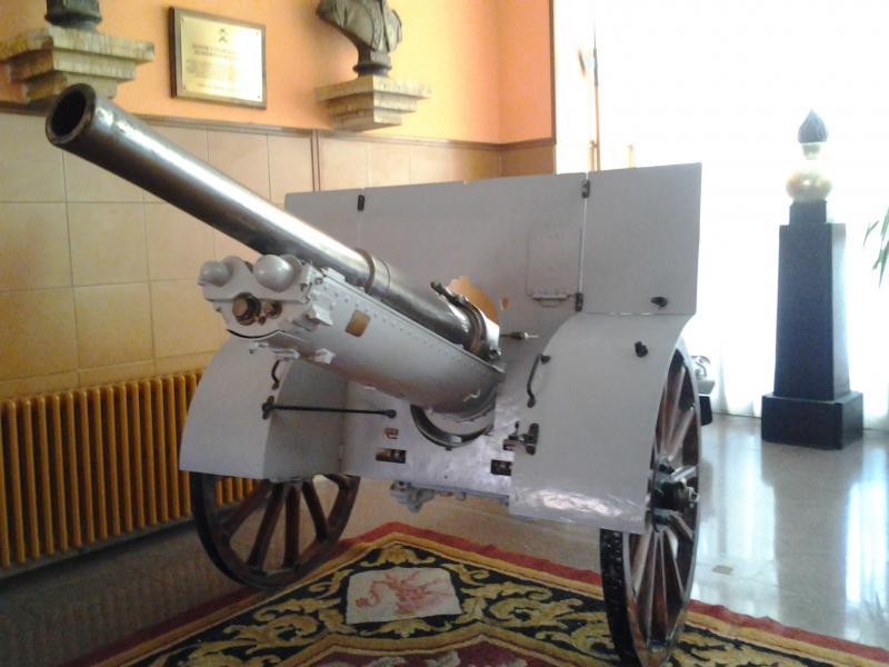

Es una vaina de artillería del cañón Schneider 75/28. Fue un cañón reglamentario en el Ejército muchos años. La munición (y creo que el cañón o piezas bajo licencia) se fabricaba en la Fábrica de Trubia desde la época de la Primera Guerra Mundial.
En el centro del culote de la vaina iba el estopín. Eran de latón.
Aquí puedes encontrar una como la tuya sin labrar: https://www.todocoleccion.net/vaina-para ... ~x35763949
Y aquí tienes datos del arma que la disparaba: https://www.amonio.es/canon_schneider_7528.htm
