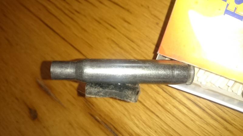

He dicho que si son ferrosas en la recarga es casi seguro que se partan.
Vaina ferrosa del 30.06 de 180 grain de caza (una de tantas y tantos calibres que se venden en europa), la foto no es muy buena, pero se ve el iman pegado
Re: Vaina rajada con la primera recarga!!!!
Bueno.... la foto es en vertical
neronek escribió:He dicho que si son ferrosas en la recarga es casi seguro que se partan.
Que no, que no existen las vainas ferrosas.
Esa vaina que tu tienes es una vaina de hierro, con o sin un tratamiento superficial del tipo niquelado para evitar la corrosión. Por cierto vainas de hierro de las que ya he hablado. De origen soviético o ex-soviético, algo muy extendido en aquellas tierras por cuestión de economía, y que llevan un tiempo importándose como surplus por la gran cantidad de stock que tienen allí. También las hay de nueva fabricación, pues han visto el negocio en aprovechar las antiguas fábricas de origen militar para el mercado civil. Yo también las he comprado y disparado.
Seccionala y verás que no lleva ni pizca de latón.
Todos sabemos jugar con los términos y las palabras, pero por favor seamos rigurosos en lo que hablamos.
Has hablado de que las vainas tienen componentes secretos, de las vainas ferrosas, de cosas cuasi esotéricas que pertenecen a la leyenda urbana, no a la realidad.
Tienes una de tantas vainas de hierro, con o sin baño de niquel, ferronikel, o cromo, que además no son aptas para la recarga, en general, porque el comportamiento elástico y plástico del hierro ni se parece al del latón.
Si quieres jugar con la semántica adelante, yo también sé, pero no cambia lo que tienes, una vaina de hierro. Y las vainas de hierro son inadecuadas para la recarga y peligrosas si se recargan.
Y, por último, hablar en este hilo de vainas de hierro, (o ferrosas como las quieres llamar), está fuera de lugar cuando el compañero expone un problema de vainas de puro latón.

cambiar las vainas esas y listo
Me podrias explicar por que ciencia infusa una vaina crece a una medida superior a la que ha sido expandida
Si la vaina aumentase el largo solo unas centesimas de milimetro no irian justas al cerrar, necesitarias un mazo para hacerlo .
