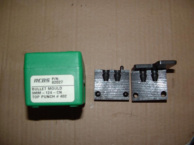

Ya que mencionas el 9, como te sigo en el foro se que compartimos el mismo modelo de pistola, la Smith Wesson 952-1, hasta ahora he recarcado con puntas HN de 125 gn con bastante buenos resultados, como me ha picado el gusanillo de la fundición te agradecería infinitamente si me recomendases alguna turquesa y receta para la recarga de este calibre, las pólvaras de las que puedo disponer son Vectan BA9 y Vithavuori N 330.

Turquesa q puedas encontrar facilmente, rcbs tc 124 gn, con 4 gn de ba9, recalibrada a .357, ltc a 28,00 mm. Monta un tiro sobre otro.

Re: MOLDE MP MOLD 32-395 HBWC
Exactamente, esa es, lastima que solo la haya de dos cavidades, pero en un par de tardes haces puntas para todo el año.
Lyman tiene otra que casi identica sino fuera por que el diametro de la cabeza de la punta es algo menor pero da muy buen resultado tambien, da igual si encuentras una u otra, las dos son muy buenas.
Hola, ya he comprado la turquesa RCBS troncoconica para el 9, por casualidad la he encontrado en este mismo foro, de un compañero que la tenía anunciada.
En qué proporción me aconsejas mezclar las letras de imprenta con el plomo puro?

1 a 4, letras-plomo.

Hola compañeros, fundí unas puntas con la turquesa troncoconica RCBS del 9 para probar con mi pistola la receta indicada por nuestro compañero Luis 7 y los resultados han sido muy buenos, de 25 tiros solo uno ha sido un 8, el resto han sido 12 en el 10 y otros 12 en el 9.
En cuanto a interrupciones una de las veces aunque ha entrado la bala en la recamara no ha montado el percutor. Quizás sea porque cuatro gn sean un poco flojillos, de todos modos sabiendo que funciona bien habrá que tirar mas para sacar conclusiones.
Muchas gracias por los consejos y la ayuda recibida.
Buenas tardes.
Me alegro mucho de los resultados, como sabes la recarga es así de puñetera, lo que a uno le va bien, a otro puede que no le funcione igual. Leyendo lo que has puesto tan solo debes aumentar un poco la carga en 1 o 2 decimas de grain, no creo haga falta mas para que automatice bien, deja el restos de los parámetros iguales y solo sube la carga. A mi me va muy bien, pero claro son dos armas diferentes y ahí esta la razón, en cuanto haya diferencias en los muelles ya hay necesidades diferentes de carga ya que esos 4 gn que yo pongo es una carga mas bien floja (lo mínimo de ba9 en tablas es 4.3 gn para 124 gn de punta, carga que probé pero me resultaba fuerte) pero para mi arma funciona muy bien, eso si recalibrada a 0.357". Esta mañana he estado tirando con estas puntas y con muy buenos resultados.
A disfrutar de esa turquesa y piensa en el ahorro que supone fundir tus propias puntas. Si esa punta funciona, como dices, el resto son todo ventajas. En una tarde puedes sacar 500 puntas tranquilamente y no es lo mismo gastarte 40 euros en ellas que 8-10 euros del plomo.
