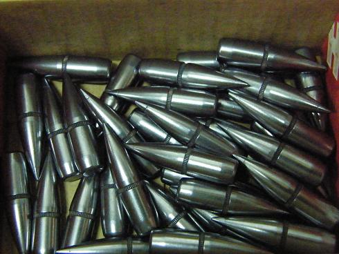

Re: Como fabricar puntas con moly en casa ...
Por fin, estas son las puntas pajeadas con moly
, como ves el plomo se queda hecho polvo al recibir golpes contra el cristal del bote que utilice:
Desde luego que eres, maño no me maltrates las punticas de plomo que después no valen.
Si las utilizas para cazar ojo al consumir la carne de las piezas que abatas con estas puntas, el Bisulfuro de Molibdeno es peligroso para la salud y no creo equivocarme al pensar que no las utilizas para el tiro.
Salu2 y buenos tiros
EL QUE AYUDA AL MALO PERJUDICA AL BUENO.
- Cansino
- Guardián
- Mensajes: 15440
- Registrado: 13 May 2007 10:01
- Ubicación: Zaragoza
Estas puntas ya no van a ninguna parte, de hecho fueron las candidatas a la prueba por que no me gusta como van,
El tema de la toxicidad del MOLY tengo que estudiarlo, no puede ser bueno hecharte una cucharada a la boca, pero en las cantidades que lleva una punta no lo se ¿alguien ha pesado las diferencias que hay con y sin Moly?
