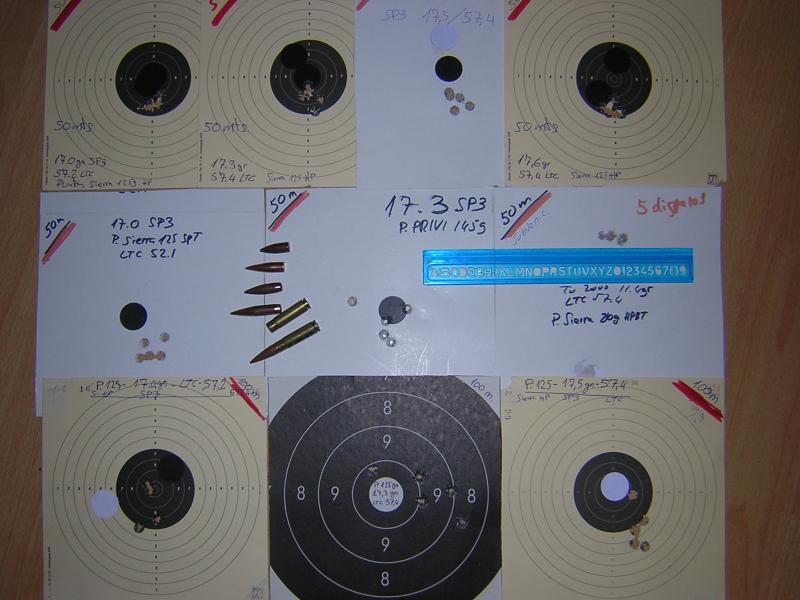

visum
Mensajes: 431
Registrado: 03 Ene 2010 18:09
Re: recarga 300 aac blackout
Mensajepor visum » 11 Dic 2013 23:31
Hola Esteve, esa combinacion no la he probado, pero la punta privi no me ha ido muy bien. Te aconsejo como punta con mejor relacion calidad-precio la sierra 125 SPT.(2120) andan por 24 e. las cien. Esto es lo que he probado hasta ahora que funcione.

visum
Mensajes: 431
Mensajepor visum » 11 Dic 2013 23:40
Las puntas que se ven en la fotografia son empezado por arriba: sierra 125g SPT --sierra 125g HP-- privi 148g FMJ-- sierra 210g HPBT. Todas son 5 disparos, las dos filas de arriba a 50 metros la tercera fila a 100 metros. Para a quien le pueda servir ahi esta la receta.
