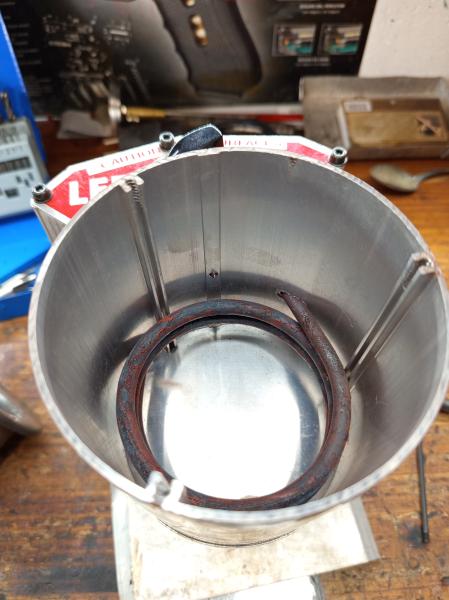

Hoy he desmontado mi resistencia y no está negra, no quemada.
Tampoco es muy cara, llamaré a Trelles que parece que tiene es repuesto...

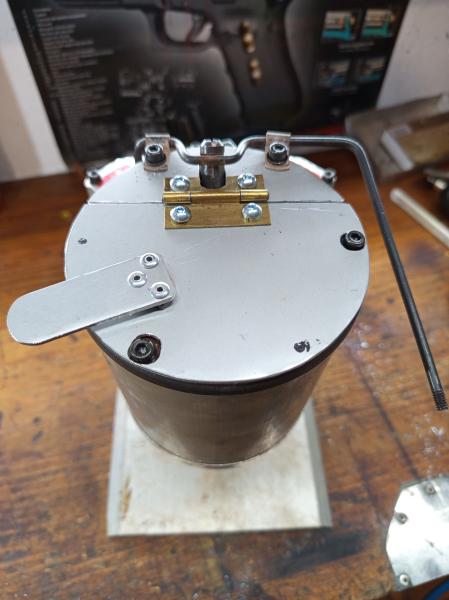

Hoy he montado el nuevo termostato original y funciona perfectamente.
De paso he quitado los tornillos rosca chapa con cabeza de medida inglesa y los he sustituido por unos de cabeza allen que resultan más fáciles de quitaren caso de necesidad.
He estado investigando y no descarto que ponga puenteada una segunda resistencia original, porque espacio hay de sobra que vale 20€ y convierta el hornillo de 500 en 1000W.

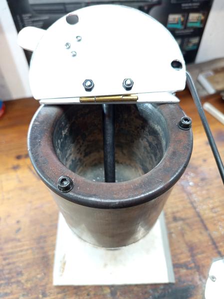

También he aprovechado para fabricarme una tapa con bisagras para que aguante mejor el calor.

colito escribió:Hoy he montado el nuevo termostato original y funciona perfectamente.
A ver si se va a arrugar el hornillo con tantos vatios. Debes de tener en cuenta que se pueden recalentar las conexiones del paso de tanta corriente. Lo mismo tienes que intercalar un relé para que solo pase por el selector la corriente de maniobra del relé y los 1.000 vatios pasen por este último y no por el selector, para que no se funda.
Muy bien pensado lo del relé...
Yo solo fundo los proyectiles del cuarenta y cuatro cuarenta y fundó mil cada dos años.
Creo que con el termostato nuevo y la tapa para que no pierda calor sea suficiente, en caso contrario lo instalaré como tú dices.
