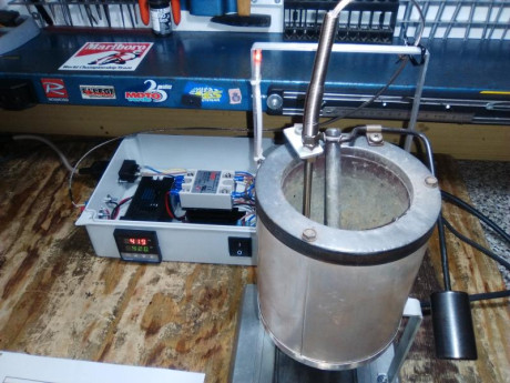

Buenas, me uno.
Merlin74, supongo que tendrás uno del estilo del mío.
El mío lleva además una parte roscada que permite sujetarlo al crisol, en mi caso un RCBS que lleva suficiente parafernalia para permitir sujetarlo.
Carbula, en analógico se pueden buscar en la red como "termómetro bimetálico".

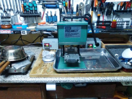

Este es el.mio
Ser honrado es actuar correctamente incluso cuando nadie mira, inclusive en perjuicio de uno mismo.

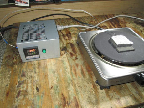

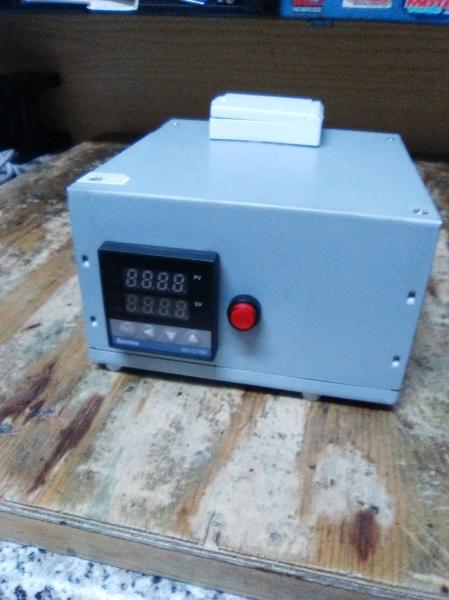

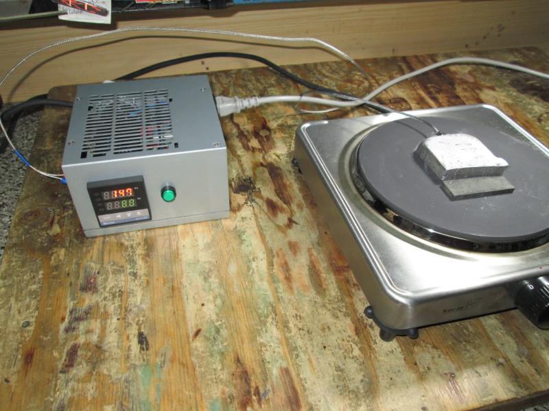

Tengo el hornillo lee.
Le hice una tapa metálica para que no perdiese tanta calor y la verdad es que además de mantener mejor la temperatura, no oxida tan rápida la colada.
A la tapa le hice un agujero y por ese, meto la sonda del termómetro, por lo que queda quieto.

carbula. escribió:Buenos días, podías poner unas fotos de cómo as hecho la tapa para el hornillo una imagen da más ideas,un saludo
Fácil, una bandeja para cocinar en el Air Fyer, hay una medida que es la medida externa del hornillo, le quitas 1/4 aproximadamente del perfil para poder ponerla y quitarla rápidamente y luego le haces con unas tijeras de chapa el alojamiento para el mecanismo de la varilla.
En primera estancia le hice el alojamiento para ponerla como un sombrero, de arriba a bajo, pero al quitarle el perfil del lado derecho, la pongo mas rápidamente pq no hay nada que toque.
La idea era hacerlo en 2 partes, aprovechando los tornillos que tiene de sujeción el crisol y asi hacer 2 tapas que pudiese abrir como una ventana, pero así lo he dejado por comodidad y rapidez.
Luego hago una foto y la subo.

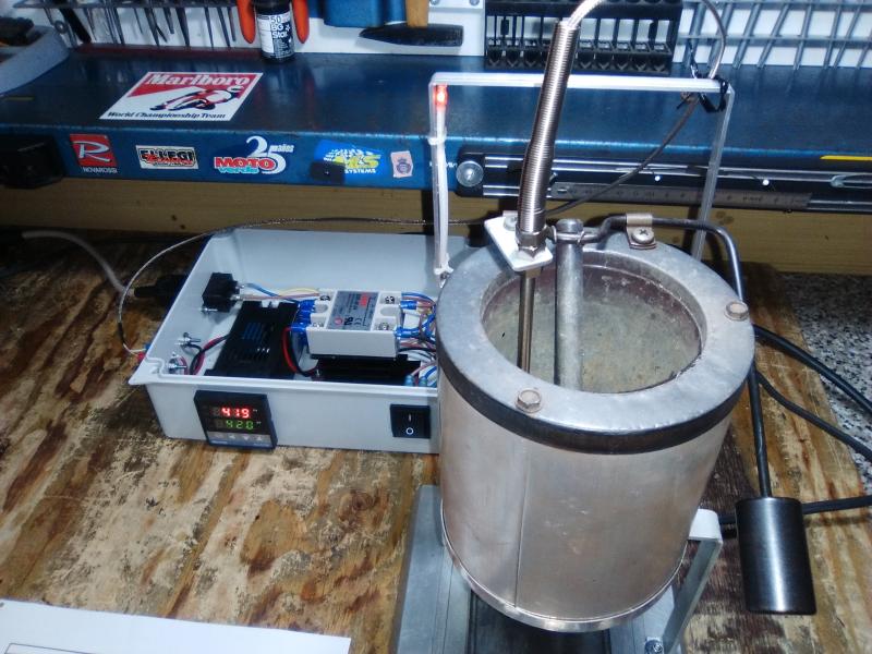

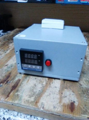

Termómetros bimetálicos en ebay por 5-10 euros los encuentras.
Yo en su día me hice un PID y a fundir, sobre unos 30€

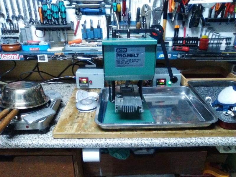

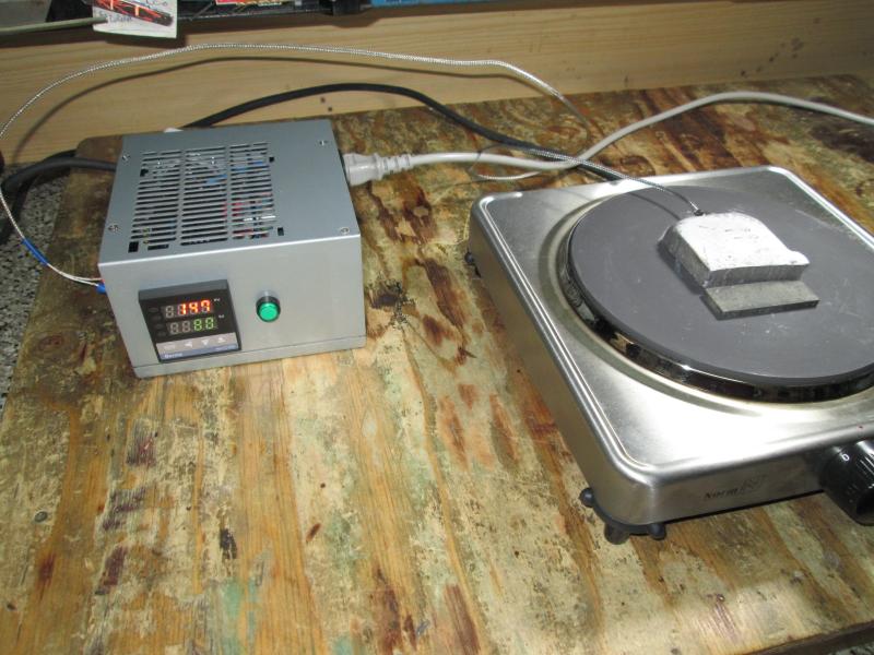

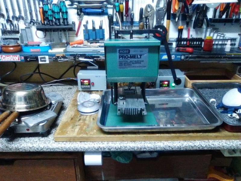

Buenas de nuevo, con estos moldes grandes y de aluminio que disipan bastante calor, hay que mantenerlos a temperatura mientras rellenamos de plomo ya que lo gastan con rapidez de 8 en 8 puntas y para que no pierdan temperatura lo mantengo caliente en un hornillo eléctrico de cocinar en el momento que dejo de usarlo, así la vuelta al trabajo es inmediata, el hornillo también regulado con un pid.
El termostato de horno y del hornillo están al máximo siempre y el que regula es el pid con su sonda tanto en el plomo fundido como en un lingote al que le he puesto un sonda roscada y al calentarse caliente la sonda y da la temperatura.
De esta forma se puede trabaja de seguido y aprovechar la mañana, por supuesto los recortes del molde van para adentro tal cual los corto y así el plomo no baja tan rápido, pero aun así hay que agregar lingotes que los precaliento en el hornillo cuando no tengo el molde puesto, así la temperatura del plomo fundido no baja en exceso y no paro de sacar puntas.
Todo es organizarse y tenerlo todo a mano para no parar.
