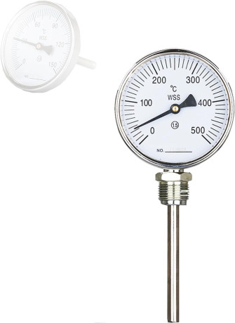

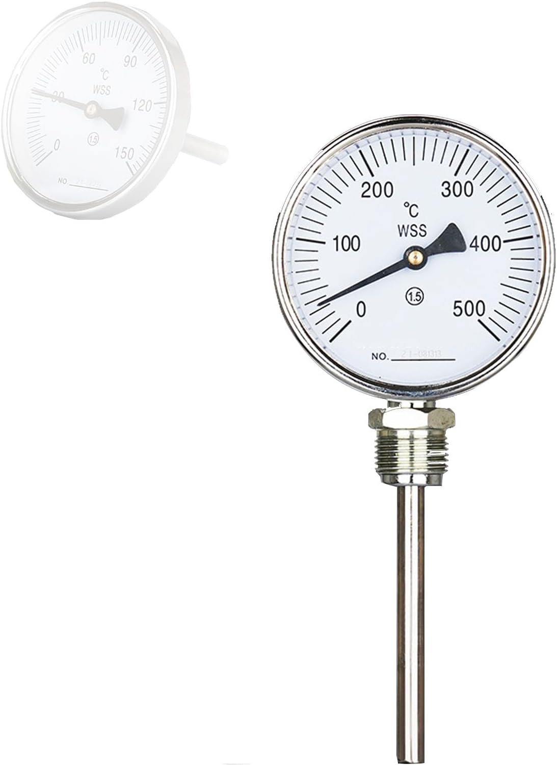

Hola a todos ya que tenéis abierto este hilo pregunto sobre los termómetros para el hornillo cuál recomendáis he visto uno de infrarrojos que opináis.Un saludo
Re: FUNDICIÓN DE PUNTAS CON MOLDES ALUMINIO.
carbula. escribió:Hola a todos ya que tenéis abierto este hilo pregunto sobre los termómetros para el hornillo cuál recomendáis he visto uno de infrarrojos que opináis.Un saludo
Yo tengo uno digital con una varilla que se introduce en el crisol.
Lo suyo es tener uno dentro y ver cómo oscila la temperatura, cuanto menos cosas manipules teniendo plomo y un molde caliente, mejor.

Buenas, me uno.
Merlin74, supongo que tendrás uno del estilo del mío.
El mío lleva además una parte roscada que permite sujetarlo al crisol, en mi caso un RCBS que lleva suficiente parafernalia para permitir sujetarlo.
Carbula, en analógico se pueden buscar en la red como "termómetro bimetálico".
Ah, ok, ese es más versátil, al poder usarlo en más cosas. Buena elección.
Opté por uno fijo por tema de seguridad, como bien dices, cuanto menos se enrede con plomo mejor, y porque en aquellos tiempos no había tanta oferta como ahora.
Saludos,
