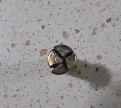

El otro día, disparando con la carabina tipo M4, una bala CCI hizo ploffff y salió una humareda negra de la ostia por la recamara y la boca del cañón.
Busco la vaina por el suelo y la encontré reventada por el culote.
El tiro dio a 50 metros unos 25 cm por debajo.
Nunca había visto nada igual, una vez en una tirada a un compañero no le entro la bala del todo en la recámara, pero fue por tan poco que la pistola acerrojo y disparo, rajando la vaina por el reborde, pero esto...
Para poder percutirla el cerrojo tiene que estar en contacto con el culote, no entiendo como pudo pasar.

Es una Chiappa?

Igual un defecto de la vaina o una bala con más pólvora de lo normal

Si.

Me paso con un Marlin modelo 60 (semiautomatico) y municion CCI. Creo que el tiro sali'o antes de que la corredera estuviera 100% en bater'ia con la recamara. Sent'i los granos de polvora en mi piel y el plomo qued'o asomado al extremo del ca~non. Nunca mas me paso algo semejante.
