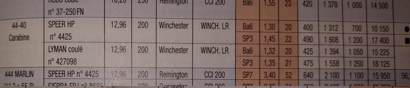

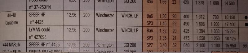

Buenas,
No intento polemizar, ni siquiera me uno a la discusión, pero creo que aportando un dato objetivo quizás algo se pueda aligerar esto
Las tablas de Vectan, para SP3 y puntas de 200 gr. arrojan 490 m/s y 17.400 psi, anotando una marca referente a que esta presión es la adecuada para winchester modelos 1892 y 1894, no así para modelos 1873 cuya presión máxima debería andar por los 10.000 psi. Para rifles más robustos, pone cargas del orden de 18.125 psi
Esto no es en absoluto descabellado, pues personalmente las tengo comprobadas y medidas con cronógrafo.
En cuanto a las pólvoras de escopeta apuntadas por Gumersindo, las típicas de"laminillas", ciertamente van sobradas para sacar rangos entre 300 a 400 m/s, suficientes para precisión en galería y fáciles de conseguir, tales como GM3, Fil 141, etc.
Otra cosa muy distinta es que a la hora de cargar sea más conservador, pues no hace falta ir al límite para encontrar precisión, sobre todo usando armas de época que deseo duren más que yo.
saludos,
sinoapuntoconfio
Mensajes: 704
Registrado: 14 Sep 2017 22:10
Re: RECARGA CARTUCHO 44/40 RIFLE
Mensajepor sinoapuntoconfio » 27 Abr 2019 11:34
Chinchu escribió:
Buenas,
saludos,
hola de nuevo , creo que en algun punto tenemos un cruce de tablas , las tablas de vectan que yo tengo con sp3 y 200 greims me dan 380 m/s maximo , las pruebas de velocidad que he hecho con cronografo en ningun momento me han llegado a los 400 m ( no apuro la cargas es verdad) y en el manual de recarga de lee ninguna polvora llega a los 400 m/s en este calibre en rifle y en revolver ninguna a 300 m/s
mis pruebas no pienso que sean palabra de rey porque como te digo no me gusta apurar las cargas , pero no he encontrado entre todos mis datos nada que supere esos 400 m/s (pudiera ser un error en mis tablas) por eso digo que si alguien me puede dar cargas que los superen estaria encantado de añadirlas a dichas tablas
saludos
Hola a todos,a ver si me podeis echar una manita.Alguno teneis experiencia de recargar 44-40 con Vectan 90
Chinchu
Mensajes: 5451
Registrado: 16 May 2011 08:19
Mensajepor Chinchu » 27 Abr 2019 12:24

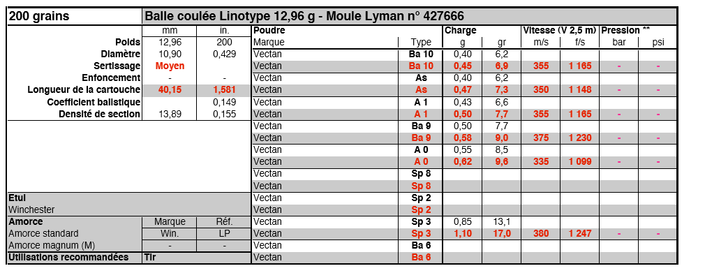

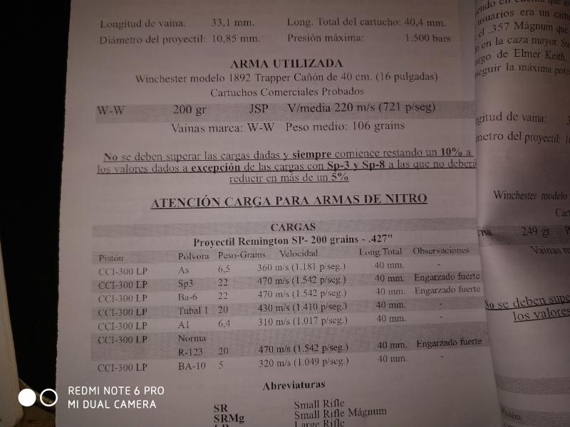

saludos
Hola,
Claramente no coinciden, pero es que tu estás dando velocidades para puntas fundidas que, como sabrás, no se aconseja que pasen de una determinada velocidad; aunque si llevan gascheck y son de una aleación dura pueden superarla sin problema, dentro de un orden
Te adjunto dos tablas, la del manual de Vectan que yo tengo y un detalle del manual de Saúl Braceras.
Lo único que puedo decirte es que mis cargas andaban por esos lares, al menos es lo que tengo aputado en mi excell, no creo que la SP3 haya cambiado mucho desde entonces, si bien hace ya bastante que no uso más que pólvora negra en las tiradas del 44-40
Otra opción:
1.- Vas a la página de cargas de Vectan
https://www.vectan.fr/UK/reloading-charges
2.- Eliges Rifle
3.- Eliges calibre 44-40
4.- Eliges pólvora SP3
Esto es lo que sale:
The results
Reload (.44-40 Carabine / SP3)
Bullet Type HP Weight [grs] 200
Primer Large Rifle
Powder SP3
Starting load
Weight [g] 1.05 Weight [grs] 16.2
Velocity [m/s] 417 Velocity [fps] 1380
Maximum Load
Weight [g] 1.45 Weight [grs] 22.0
Velocity [m/s] 490 Velocity [fps] 1608
Bullet Type LYMAN coulé
Weight [g] 12.96 Weight [grs] 200
Primer Large Rifle
Powder SP3
Starting load Weight [g] 0.95 Weight [grs] 14.7
Velocity [m/s] 398 Velocity [fps] 1304
Maximum Load Weight [g] 1.35 Weight [grs] 21.0
Velocity [m/s] 475 Velocity [fps] 1558
Fíjate en la diferencia de cargas de la web que, en el caso de la SP3 para linotipia, aquí van de 14,7 a 21 grains, en vez de 13 a 17 grains, en tu tabla.
Saludos,

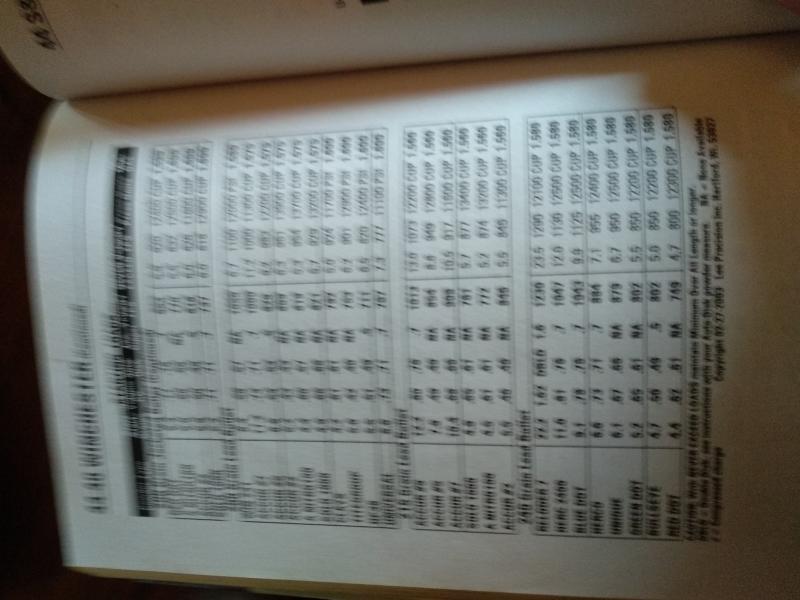

pues tendre que mirar esas cargas , pero en principio lo unico que me convence es que me decis que vosotros conseguisteis esas velocidades , de las tablas sinceramente no se a que baza quedarme , sobre todo las tablas de vectan ya sabeis que estan bastante "irregularmente" (por decir algo) echas , yo con un 1873 nunca me he ni acercado a esas velocidades , de los manuales que tengo el unico en el que de verdad confio es en el oficial de LEE y os paso unas fotos de dichoi manual y vereis que en ningun momento supera los 400 m/s , en cuando a lo del proyectil fundido , he comprobado que los fundidos con monotipia y plomo al 50/50 consiguen mas velocidad en boca que los cobreados
bueno en otro momento sigo porque ahora estoy algo liado , encantado de "debatir" cosas que sirven para aprender

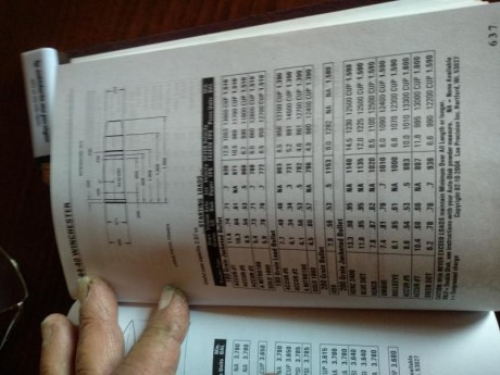

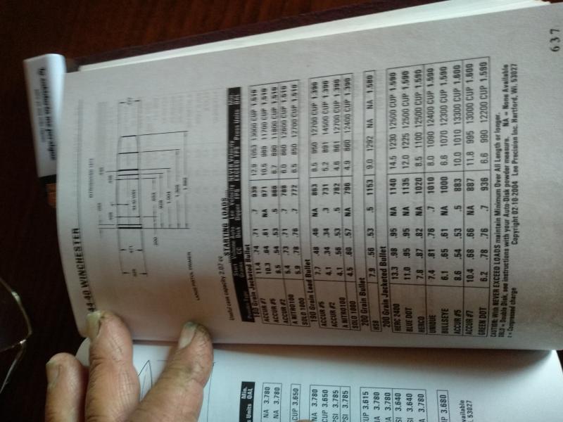

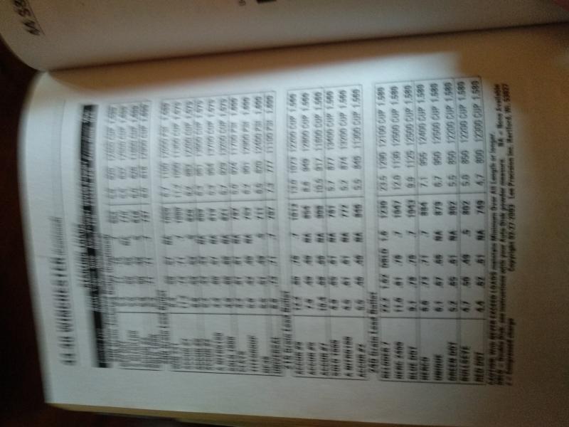

os dejo fotos

Mensajepor sinoapuntoconfio » 27 Abr 2019 16:12
perdonad , me han salido desenfocadas , luego las hago mejor , ahora no tengo tiempo

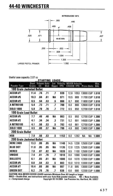

Chinchu
Mensajes: 5451
Mensajepor Chinchu » 27 Abr 2019 17:43
sinoapuntoconfio escribió:perdonad , me han salido desenfocadas , luego las hago mejor , ahora no tengo tiempo
saludos
No te molestes, ahí la tienes y fíjate que ya tienes velocidades que superan los 400 m/s.
Piensa además que unos autores son más conservadores que otros y, en el caso de los americanos, la tradición obliga a tener en cuenta las muchas armas de época que aun subsisten, Colts y Wichesters entre otros, no aptos para grandes "im-presiones" ni sustos.
Añadido a esto, en mis cargas para rifle o revólver modernos siempre he usado pistones LR y no LP, lo cual contribuye a dar un quemado más vivaz a la pólvora y generar una curva de presión algo más acusada.
Pero esa tabla es muy reveladora, sobre todo si miramos las presiones, pues las más altas andan del orden de los 13.000 psi. Son cargas claramente conservadoras y obvimente pensando en armas antiguas, por lo que no sacan todo el partido que se puede. Ellos tienen muy en cuenta que hay dos rangos diferenciados, que aquí en Europa no cuentan, y de hecho en tiempos los mayores fabricantes tenían dos ofertas de munición distinta, la vintage y la estándar. Supongo que aun alguno lo seguirá haciendo.
No olvidemos, por último, que en USA te crujen si a alguien le explota un arma por emular una carga editada en un libro, lo cual prima más a la hora de bajarlas.
En cuanto a la fundición, una buena punta de linotipia, de esas que suenan a cristal cuando rebotan sobre la encimera de la cocina, se comporta muy bien y toma buena estría, aun cuando esta no sea tan profunda como sería deseable, pero un gascheck nunca está de más, sobre todo si va a salir "calentita". Y es un barato sistema de conseguir puntas de calidad.
Saludos,
