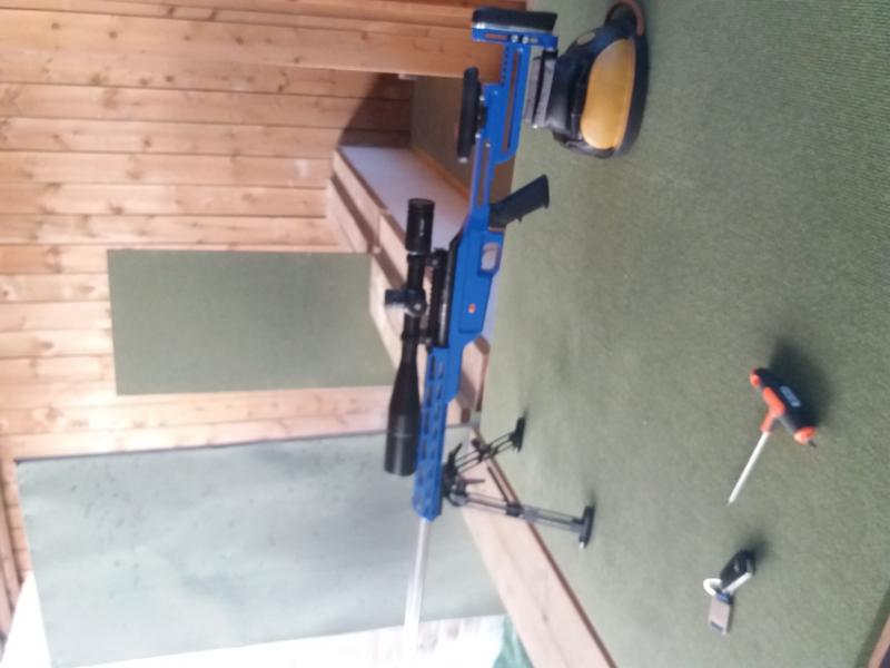

Rapaz351 escribió:Se trata de una acción Barnard S y cañón Bartlein de 32 pulgadas
¿ Es un Dolphin?

Mensajepor Kyle » 01 Ene 2019 15:01
Pues tiene pinta. Ese chasis se parece al nuevo de Dolphin. Accion Barnard y cañon Bartlein... blanco y en botella! Un pasote. :homer:

Mensajepor Rapaz351 » 03 Ene 2019 01:41
Sí; un Dolphin, con cañón "Bartlein Heavy Straight taper", acabado en una pulgada de diametro en boca de fuego. Por cierto, esa foto es en las Gabias, por lo que veo. El saquete es igual que el mío.
