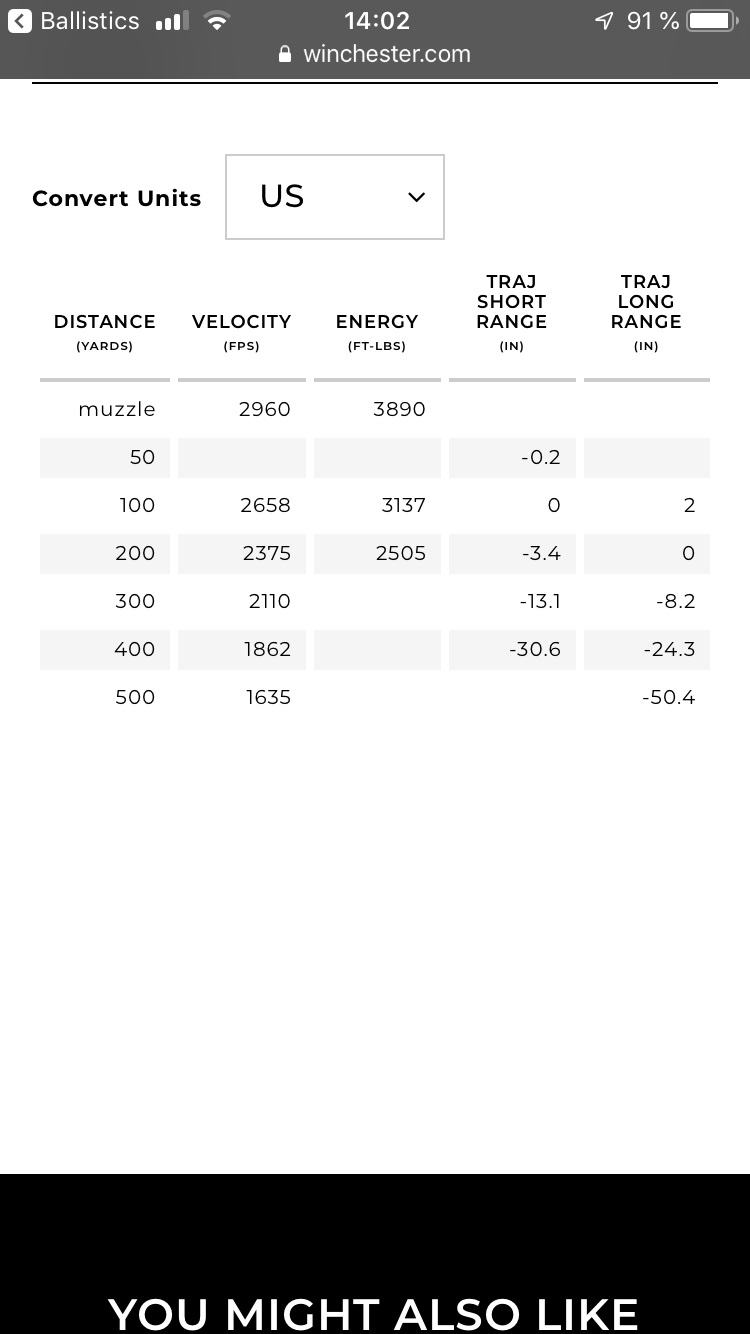

Alguno dispone de datos sobre velocidad de salida, correspondiente a la munición comercial Winchester Power Point calibre 338 WM, 200 gr.,

Re: Tabla balistica del 338
Es lo que aparece en su app. Espero que te sirva.
Gracias Furas, por tu rapida respuesta.
Cada vez estoy mas confuso.
Le he montado al rifle, un visor Zeiss, con torreta balistica, puesto a 100 metros e introduciendo los datos que el armero me dijo, para el tipo de bala que utilizo, en teoría tendría que instalarle la anilla numero 5 de las suministradas por el fabricante.
Pruebo el rifle, lo centro e instalo dicha anilla, la cual sólo me da hasta 400 metros, con una caida de 96 centimetros.
Pero la velocidad utilizada por el armero es de 902 metros por segundo de salida en boca.
Lo raro, es, que el otro día hice un disparo a 241 metros, el primero sin tocar la torreta, me quedo bastante corto, al ajustarla a 250 metros, el tiro fue certero y preciso.
huronescazan escribió:Gracias Furas, por tu rapida respuesta.
La distancia, posteriormente medida con telemetro era de 241 metros
