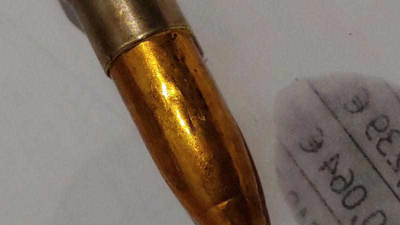

Hola, estoy empezando a recargar éste calibre para un rifle Bergara b14 sporter varmint. De momento sólo cargas reducidas con puntas hn de 165g. El problema es que con una longitud total de 69,8mm se me clavan en la estría y no sé si reducir esa distancia porque me parece adecuada.

a parte de lo que te indican con lo de las cargas y poner el proyectil en estria, tienes otro problema.
si te fijas (me parece a mi) al introducir el proyectil en la prensa, te hace una circunferencia donde toca el empujador con el proyectil, eso quiere decir que los metes con mucha presión para el material del proyectil o, que no empuja con suficiente superficie de contacto, deberías comprar un expansor, para que el proyectil te entre sin deformarse.
muchas veces por meter la punta dentro de estría (0.010" o mas) ganas en precisión, pero tienes que poner menos "empuje" y salen unos metros mas lentos no muchos, pero si como unos 15 m/s o incluso mas, pero tienes el problema que pasa a veces, que al sacar el cartucho se queda enganchada la punta y ....empieza a quitar la polvora del cerrojo y el tiempo vuela
si quieres poner el proyectil metido en estria con velocidad reducida o lo que sea, no pasa nada, pero debes de empezar al reves de como se empieza con las cargas normales es decir pones la carga minima indicada para el cartucho y, empiezas a bajar donde tu quieras pero llenando el hueco existente con algodon, papel culo o lo que quieras para llegar a tu velocidad, te sacara holor y humo raro segun lo que metas para que la polvora quede en el culo.

neronek escribió:a parte de lo que te indican con lo de las cargas y poner el proyectil en estria, tienes otro problema.
Hola. Creo que la marca de la que hablas se produjo al acerrojar el rifle, no durante la recarga, pero lo comprobaré.

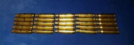

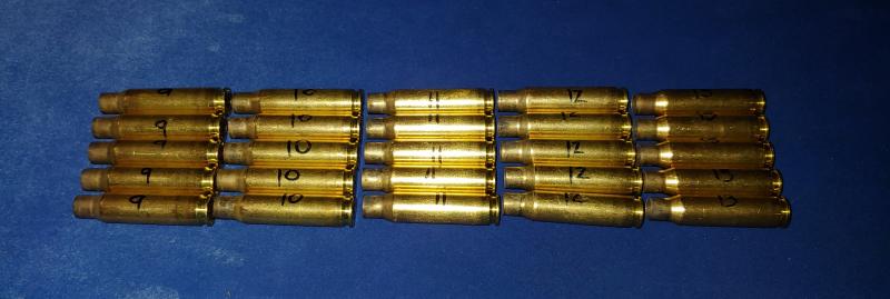

Hoy por fin he ido a probar el Bergara con cargas reducidas. He hecho de 9, 10, 11, 12 y 13 grains de csb-1m. El LTC 65mm y la punta HN HS .308". Pongo fotos de las vainas para ver si detectáis algún síntoma de sobrepresión.

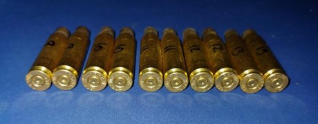

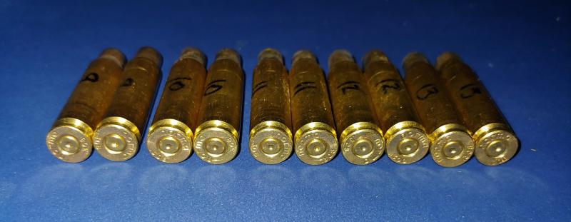

Re: Recarga para un Bergara .308
no
los pistones estan bien flojos de presion
cuando tiras con poca presión, fijate cuando sacas el cartucho vacio si el piston sobresale del culo de la vaina, eso quiere decir que estás dandole mucho espacio de cabeza., lo demas están de cine.
con esas cargas salen a 300-350mts/s mas o menos.
esas polvoras a veces producen bastante humedad, asi que cuando termines pasale unos secos, y lugo uno con algo de aceite, y si solamente tiras esos cada unos 50 tiros limpiar bien y, cuando tires unos 500 tiros de "esos de plomo cubierto" te daras cuenta que el cañon esta en sus mejores condiciones pues te quedará pulido.
ten en cuenta que esas puntas es mejor no pasar de los 350-400 pues a veces emploman (segun el fabricante se pueden tirar a 600 o mas)
no es mala idea usar pistones magnun en cargas reduicidas suerte
neronek escribió:no
Yo los pistones los veo en su sitio después del disparo, pero no te he entendido eso del espacio de cabeza. Te refieres al headspace famoso, no? "Mucho espacio" quiere decir que la punta está más lejos de la estría?
los pistones no aprecian presión, estan bien
el espacio de cabeza es del culo a la mitad del hombro, si el cartucho es muy corto con cargas reducidas de esas, se quedará el piston un poco salido de su sitio.
con cargas reducidas, los proyectiles generalmente se dejan con mucho vuelo libre, para que ocupe espacio en la vaina, y así sea el tiro mas uniforme
neronek escribió:los pistones no aprecian presión, estan bien
Ok. Gracias por la aclaración.
