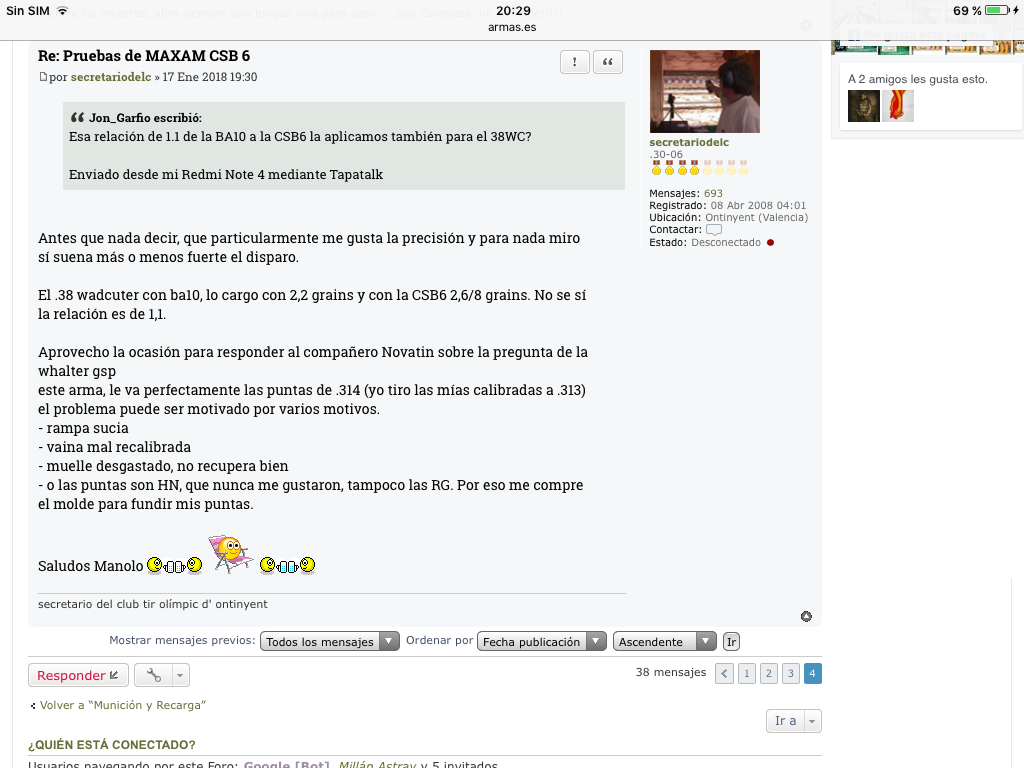

Bueno , como todo el mundo está de vacaciones o nadie usa esta pólvora para el 38, intentaré contestarme yo mismo, me he puesto a bucear por el foro y he encontrado esta respuesta del compañero secretariodelc y como leyéndolo se ve que es una persona que sabe de lo que habla empezare probando con 2,6 gn. De CSB 6 , muchas gracias al compañero, dejó una captura por si le es útil a alguien,

Re: Polvora para 38 WC
Millán Astray escribió:Bueno , como todo el mundo está de vacaciones o nadie usa esta pólvora para el 38, intentaré contestarme yo mismo, me he puesto a bucear por el foro y he encontrado esta respuesta del compañero secretariodelc y como leyéndolo se ve que es una persona que sabe de lo que habla empezare probando con 2,6 gn. De CSB 6 , muchas gracias al compañero, dejó una captura por si le es útil a alguien,
Algo más sobre la pólvora CSB-6, año 2003
Saludos Manolo

Bueno pues cuento al final como ha quedado mi receta para el 38 WC por si le es útil a alguien ,
con 2,3 gn. de maxam CSB 6 y puntas WC de armasyrecarga. (Para mí las mejores de las que he probado) con 1mm. la punta fuera de la vaina y solo con poner recto el abocardado con el tercer die de lee, no me salgo del negro con un revolver llama olimpico.
