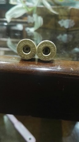

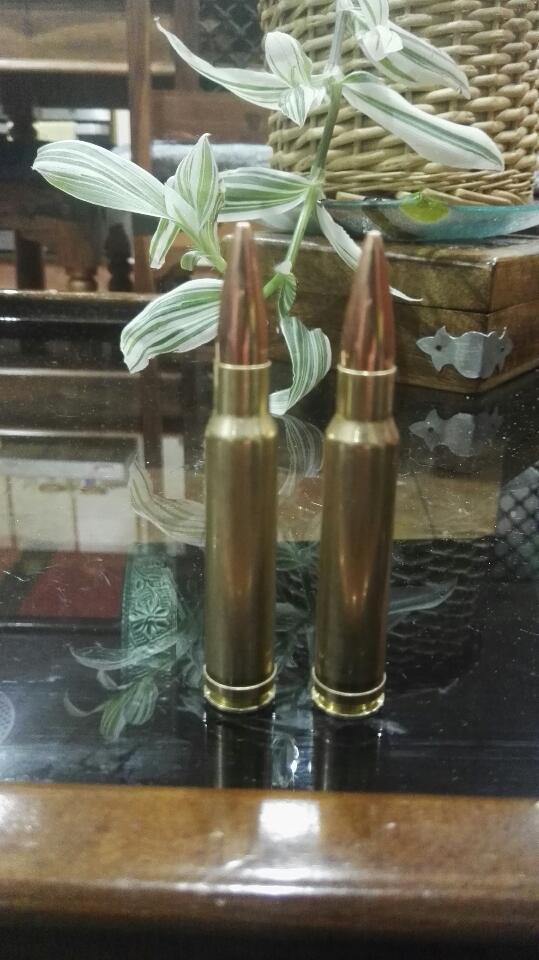

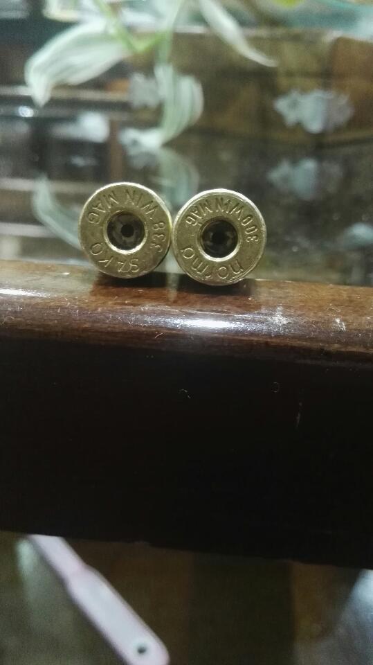

Hacia tiempo que no pasaba por aqui y si que se pueden transformar y van perfectas en el rifle simplemente pasar el dai y recortar el rifle mecaniza bien y os pongo fotos para que veais los resultados
Pues tengo un monton de vainas del 300 wm y las primeras pruecas que estoy haciendo para transformarlas 80
Pues tengo un monton de vainas del 300 wm y las primeras pruecas que estoy haciendo para transformarlas 81
