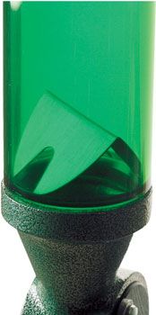

Yo ya tengo un bafle en la tolva, pero con la polvora csb1m no consigo bajar de 5 mg de variación entre pesadas (esto viene a ser algo menos de 0.1 grain) y para cargas del nueve anda por un 2% de error.
Creeis que es posible disminiur el error?

Con csb1 y variaciones de de 0.1gn o menos te puedes dar mucho mas que satisfecho. Hay otras variables que afectan mucho mas al disparo en si y que no las tenemos en cuenta.
Con las polvoras tipo csb es imposible evitar el error, con las ba10 y 9 este disminuye pero tampoco se anula a no ser que peses cada carga una por una en una buena balanza, pero en resumidas cuentas el error que dices es inapreciable a mano alzada.
