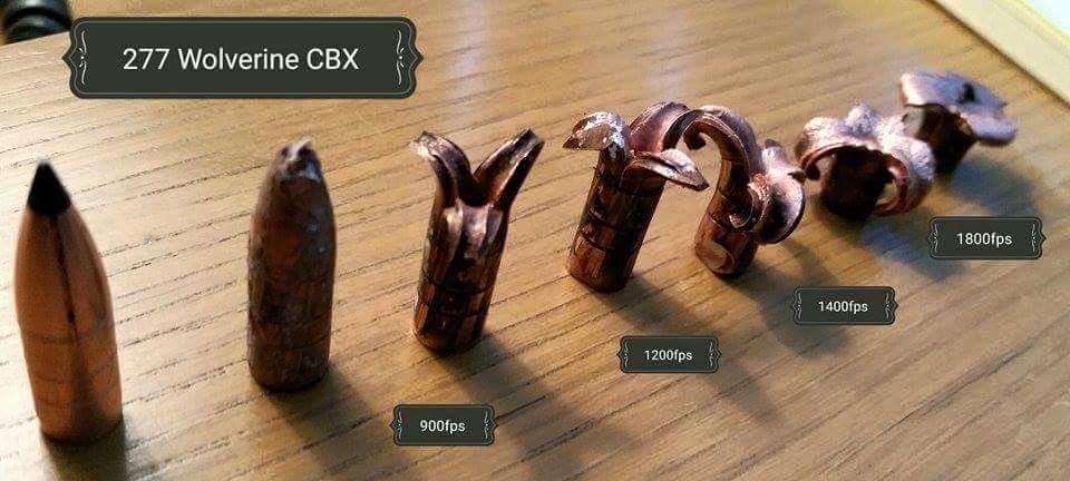

Re: Cultura inicial
La idoneidad de un proyectil la define la velocidad a la que éste hace impacto.
Los proyectiles se diseñan y construyen pensando en expandir correctamente, dentro de un segmento de velocidades, al penetrar objetos de densidad análoga o parecida a la del cuerpo de un animal.
Asi pues los proyectiles blandos se diseñan para expandir correctamente a baja velocidad y los más duros para hacerlo a velocidades más elevadas .
Dentro de un mismo cartucho los proyectiles blandos están pensados para tiros lejanos y los duros para los tiros cercanos, asimismo un proyectil que en un 30-06 sea la piedra filosofal de los proyectiles, en un 300 WM puede ser un colosal fracaso entendiendo que seria para los mismos usos. O sea, un buen proyectil para batidas o monterías en un 30-06 en un 300WM habría que ,entrecomillas, considerarle más bien recechador pues a las distancias de tiro de la batida/ montería podria sobreexpandir e incluso desintegrarse sin llegar a causar heridas profundas .
En lo referente a cual es el mejor, y de cuantos greins??? Nunca olvides que el tiro que mata es el que da en el blanco y eso casi siempre lo elige el cañón del arma.
Esperó haberte sido de ayuda
