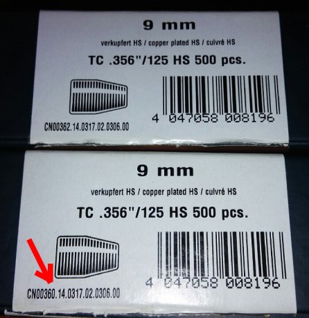

hola a todos.
pues me ha pasado una cosa curiosa (bueno, no se si es muy habitual, pero a mi es la primera vez que me pasa): para recargar 9pb uso puntas hn 125gr .356" y todo iba bien hasta que se me acabo un caja de puntas y empece otra, de un lote distinto. desde ese momento la pistola no agrupa nada, las puntas van hacia donde quieren. por supuesto, el resto de parametros de la recarga no los he modificado.
me preocupa que cada vez que cambie de lote tenga este problema.

Hola
Las has comparado? en peso y en medidas.?
Afortunadamente no es demasiado habitual, pero a veces pasa.

lamentablemente no me queda ninguna de las que iban bien.
gracias por contestar.

finalmente se solucionaron los problemas de la pagina...
en cuanto al asunto de este hilo, he descubierto que al mismo tiempo cambie de lote de las puntas y de marca de pistones, y he comprobado que pistones distintos producen agrupaciones distintas. hoy he hecho una prueba con mis pistones de siempre (y con las puntas supuestamente malas) y mi arma vuelve a agrupar como antes. asi que deben ser los pistones, aunque yo creia que eran todos iguales.
