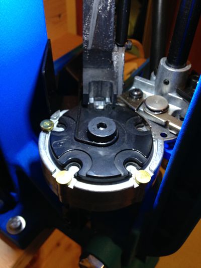

Y para la Dillon, hará falta poner de luz de refuerzo. Pero no sólo para iluminar el Shell Plate y las vainas.
Para el Shell Plate tengo una lamparita LED USB que, hasta que encuentre la manera de fabricar algo como esto:
servirá.

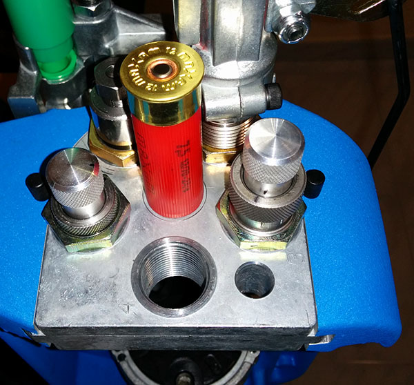

De hecho... mirad esta foto:
y luego id a este enlace: https://www.ncgunowners.com/forum/showth ... ?tid=34714
Creo que es fácilmente reproducible.
La bombilla, de eBay, buscando el texto: "T25/S25 1157 BAY15D White 22 SMD LED Stop Tail Turn Brake Light Lamp Bulb"
ImagenImagenImagenImagenImagen

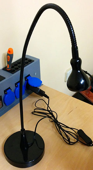

Del 12 no sirven, ya acabo de probarlo, pero si queréis una solución sencilla y barata en el Ikea venden lamparitas led por 10 € que dan una luz cojonuda y se adaptan perfectamente al hueco del cabezal de la Dillon, os paso unas fotos acabadas de hacer:

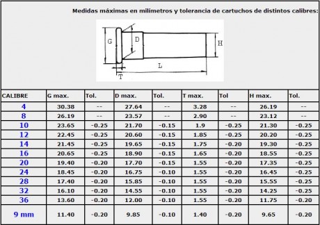

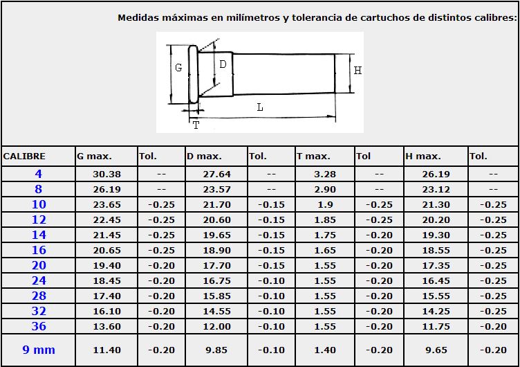

El agujero ese en la Dillon 650 mide 18mm de diámetro.
He mirado en municion.org y según esta página: Cartuchos para escopeta / de perdigones / ShotShells, tenemos:
Así que parece que lo más adecuado sería usar un cartucho usado del 20, o mejor aún, uno del 24.
Pero también hace falta saber cuanto mide el diámetro de la lámpara led esa.
Ya las pedí ayer por eBay ( http://www.ebay.es/itm/221356437807?ssPageName=STRK:MEWNX:IT&_trksid=p3984.m1439.l2649 ), pero vienen de HK, así que ...
De todas formas, googleando,
Con lo que tampoco salimos de dudas del todo.
Hasta que no tenga la bombilla en la mano ... impasse

Yo juraría que son 19mm lo que mide el agujero...
byWok
Mensajes: 1188
Registrado: 06 May 2013 16:15
Ubicación: Vallès Occidental
Re: Montando la Dillon XL650
Mensajepor byWok » 07 Feb 2014 00:15
grafitti escribió:Yo juraría que son 19mm lo que mide el agujero...
Tienes razón.
Lo he vuelto a medir, usando esta vez el cabezal libre que compré y, efectivamente mide 19mm.
La diferencia entre ambos cabezales era simplemente unas rebabas de aluminio que distorsionaban la medida.
Estaba pensando si existiría una alternativa a los cartuchos de caza; como tubo de plástico rígido ( de PVC ), p.e. Pero sólo lo he visto de 16mm, 20mm, 25mm o 32mm de diámetro. Quizá rebajando el de 20mm sólo medio milímetro de radio, iría bien.

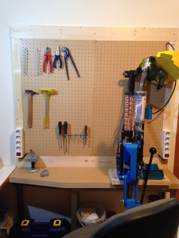

Unas fotos más de la la evolución de la bancada:

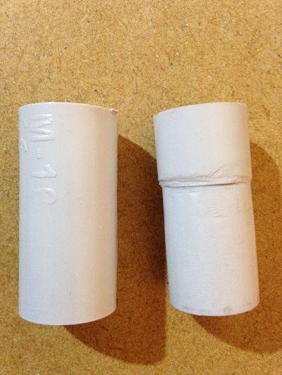

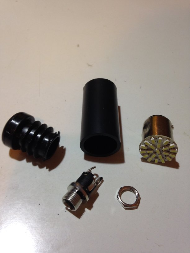

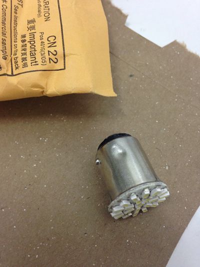

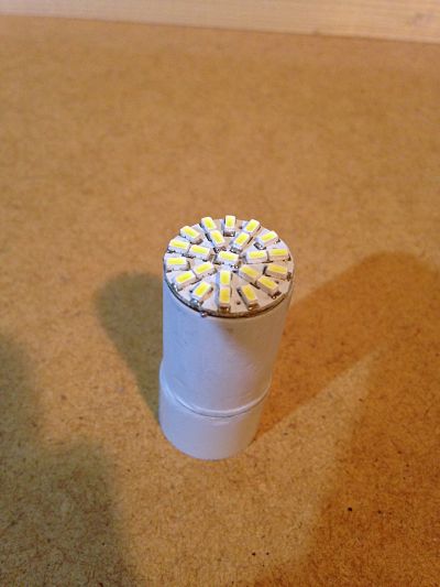

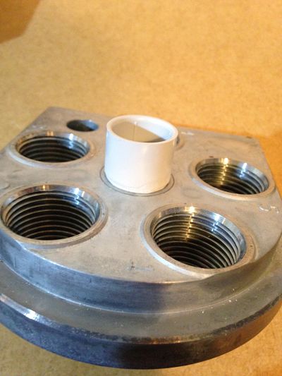

Siguiendo con el brico ese de la luz led para la Dillon, el sábado llegaron las bombillitas que compre en eBay:

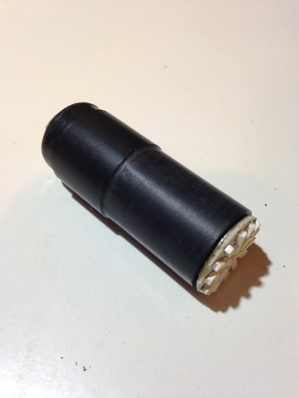

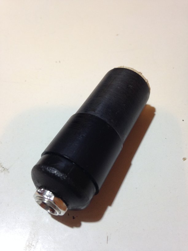

Buscando piezas en el cajón de los remiendos, he usado un acople de tubería de PVC del 16mm.
El diámetro interior mide 16mm y el diámetro exterior mide 20mm. Así que toca darle a la lima y, al cabo de un rato, tenemos:

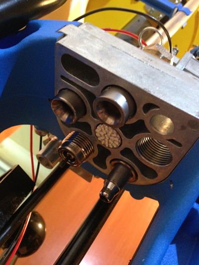

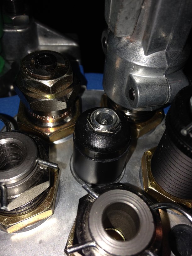

Que, introducido en el hueco central del porta-dies, queda tal que así:
Nota: La limitación de poder colgar sólo 3 imágenes por mensaje es un incordio.

Seguimos.

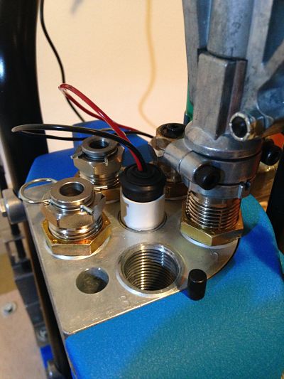

La bombilla led entra sin necesidad de retocar el tubo de PVC, pero no está de más limar ligeramente los pines del casquillo de la lámpara; entrará con mayor suavidad.
Y ya que estamos hablando de la bombilla... ojo porque tiene polaridad ( son baratas y no se han complicado con el diseño ).
El negativo ( o masa ) es es casquillo y el positivo cualquiera de los dos puntos de soldadura del culo del casquillo.
Una vez soldados los cables de alimentación, el invento queda así:
Y visto por debajo, así:

Mensajepor byWok » 16 Feb 2014 22:55

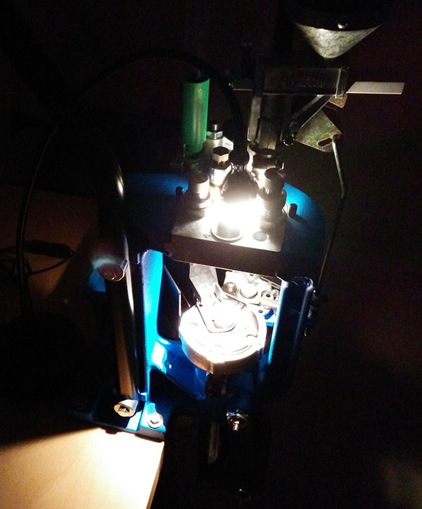

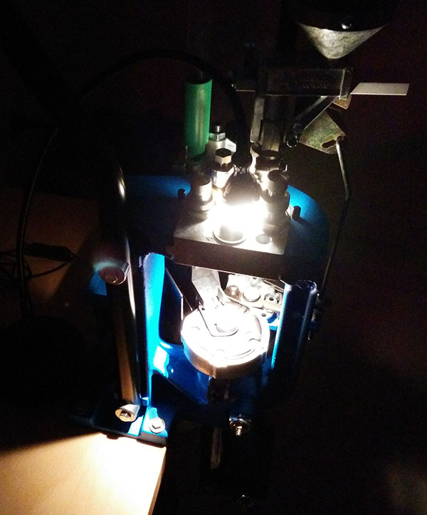

Funciona tanto con una pila de 9V como con el alimentador de 12V del CaseFeeder de MonsterCollator.
La diferencia? La iluminancia ( ver Lux ).
A 9V se obtienen 47 lx ( reflejados )
A 12V se obtienen 118 lx ( reflejados )
Nota: Los valores son aproximados porque lo he medido con una aplicación del iPhone.
He hecho fotos con las dos alimentaciones, pero la cámara compensa la mayor cantidad de luz, reduciendo el tiempo de exposición con lo que las fotos no muestran la diferencia. Pero juzgad vosotros mismos.
Visto lo visto, es mucho más práctico aprovechar el alimentador del CaseFeeder.
Como prueba de concepto, prueba superada.
Ahora sólo me queda hacer una cajita de empalme con interruptor para poder apagar/encender esa lamparita.
Con una entrada ( la del alimentador ) y múltiples salidas ( 1 sin interruptor para el CaseFeeder, 1 con interruptor para esta luz cenital y 1 adicional, también con interruptor, por si las moscas )

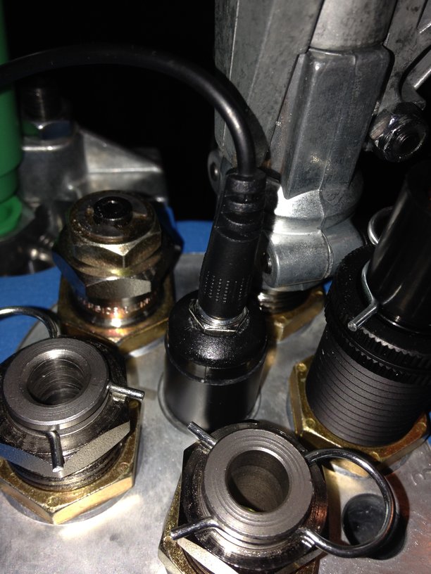

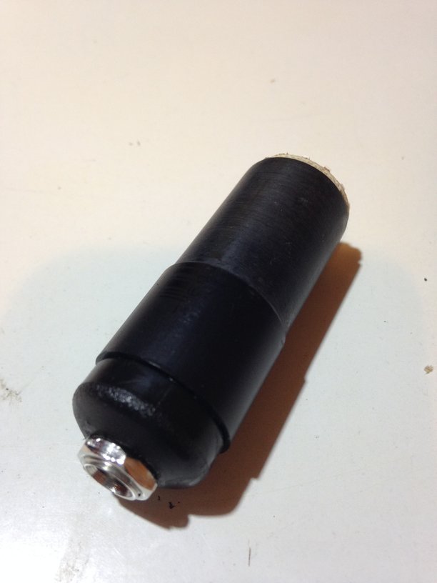

Como no me acababa de convencer el aspecto de la lamparita cenital para la Dillon, le he dado un par de vueltas más al asunto y al final ha salido este diseño:

Mensajepor byWok » 04 Mar 2014 23:43
Y una vez instalado en su lugar queda así:
Creo que queda mucho mejor así que con el cable colgando de la primera versión.

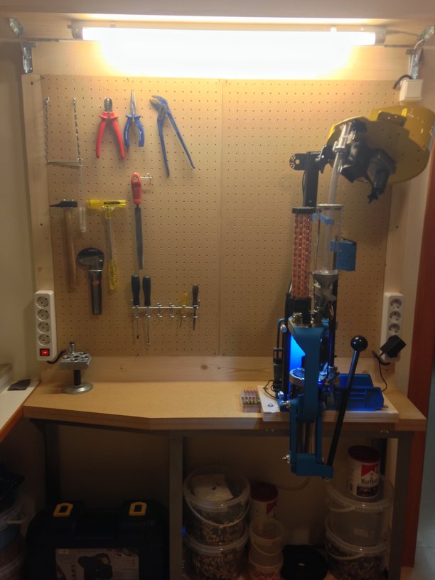

Mensajepor byWok » 11 Mar 2014 00:52
Ya falta menos. Sólo queda por añadir el fluorescente ( eso si no se me ocurre nada más, claro... )
Y como bonus, el conmutador para la iluminación:
Un entrada y dos salidas; una de ellas, la del iluminador cenital, con interruptor. La otra es para el alimentador de vainas

Mensajepor byWok » 06 Abr 2014 01:16

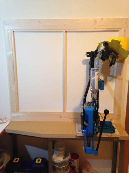

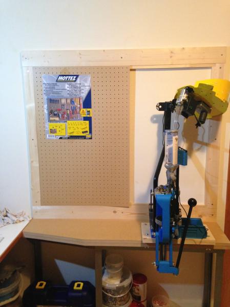

Ale! Bancada de recarga funcional.
