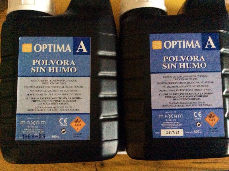

Puedo constatar sobre la variabilidad de la Op. A que el lote nº 1959-09 es más vivo que el lote 2417/12. No es una diferencia en que tenga que variar la carga con notoriedad pero advertí esta diferencia en el polígono con los resultados de los impactos.
Por lo que escucho y os leo es muy difícil la homogeneidad de las producciones de propelentes. Por lo tanto cuando se termina un lote y empieza otro aun siendo la misma pólvora hay que hacer algún reajuste e iniciar de principio unas cargas prudentes y seguras hasta comprobar realmente lo que tenemos. Y por supuesto no mezclar lotes aunque se trate de la misma pólvora.

archiduke escribió:Puedo constatar sobre la variabilidad de la Op. A que el lote nº 1959-09 es más vivo que el lote 2417/12. No es una diferencia en que tenga que variar la carga con notoriedad pero advertí esta diferencia en el polígono con los resultados de los impactos.
Saludos!
La que yo tengo en casa es 2417/12. Pena de no tener la que gasté antes que la que tengo, pero no tuve que hacer ningún ajuste (mismas velocidades en el crono) con lo cual doy por sentado que, comprada en la misma armería y rindiendo igual, era del mismo lote.
¿Que diferencias has notado en los impactos?. Sería bueno saberlo.

La diferencia que noté en los impactos fue que tirando al mismo sitio llegaban más bajos. Lo curioso es que con arma larga idem. Es decir con arma larga también tuve que variar el alza o apuntar algo más arriba.
Bien es cierto que si comentas que has comprobado con el crono y te dan mismas velocidades pues entonces mejor en tu caso, creo que no debes variar ni un ápice tus tablas personales si te van realmente bien.
