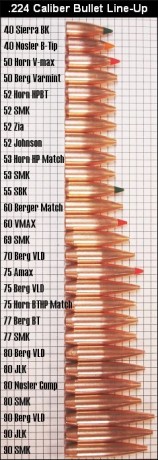

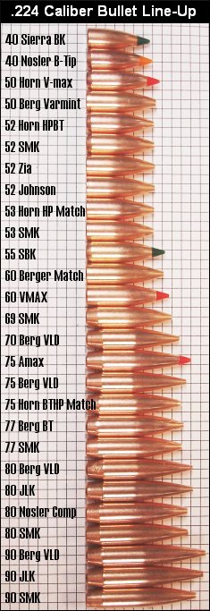

Como en el verano cuando estoy en galicia lo unico que hago es alguna batida de jabali y tiro al plato, no estoy al dia con el .222 rem. y las evoluciones de otros derivados.
*VLD = Very LOW DRAG. Puntas de rozamiento muy bajo, lo que se traduce en coeficientes ballistics muy altos. En otras palabras, que vuelan de puta madre.
Normalmente estos son balas largas y con un perfil muy suave pero tambien pueden ser mas complicadas de estabilizar de ahi la necesidad de mas giro en el estriado.
Este es un fabricante muy famoso entre otros. Berger...
https://www.bergerbullets.com/products/all-bullets/
Aqui un desglose de puntas desde las mas rapidas y explosivas para presas pequeñas a las mas largas y pesadas para tiro a larga distancia y/o presa mas grande.

En principio si no se tiene un giro de 1:8 pero algo mas lento se pueden usar puntas muy efectivas para la caza de jabali, corzo y ciervo.
Aqui listo algunas:
Twist 1:8
.224 Barnes TTSX 62gr.
https://barnesbullets.myshopify.com/coll ... gr-ttsx-bt
Las Barnes 70gr TSX son ideales para este calibre pero demasiado largas para el .222rem.
.224 Hornady 75gr HPBT. (La misma usada en muncion TAP)
https://www.hornady.com/store/22-Cal-.224-75-gr-BTHP/
Twist 1:9
.224 Barnes TTSX 55gr.
Twist 1:10 a 1:12
.224 Sierra 65gr SBT GameKing
https://www.sierrabullets.com/index.cfm? ... llettype=0
Twist 1:11-1:12
.224 Nosler Partition 60gr.
https://www.nosler.com/Bullets/Partition.aspx
https://www.nosler.com/Images/BulletPics ... _small.jpg[/img]
Yo de esto entiendo poquito, o casi nada, por eso pregunto: ¿No es precisamente la longitud del cuello del 222Rem. lo que le hace más versatil que el 223Rem. para diferentes pesos/longitudes de punta?
Pues SI!! en principio esto tiene mucho sentido si nos quedamos con caños mas cortos y con carburante algo mas rapido. Por eso he preguntado acerca de los punzones y si alguien habia investigado con las distintas longitudes. Pero claro cuando ponemos algo de caño con puntas pesadas la capcidad no esta ahi para poder empujar la punta como el .223rem. Pero igual tampoco hace falta.
De hecho, se le puede sacar un rendimiento decente a las puntas de 75 y 80gr, pero claro esta la question de si la gente tiene el suficiente giro necesario y como asegurar el comportamiento constante. Esto require un conociemiento de la anatomia y donde mejor colocar el tiro. Pero en principio 1:8 estaria bien.
Donde no tendria sentido seria en intentar sacar mas velocidad a base de caño muy largo ya que el ratio de volumen de vaina con respecto a volumen de caño no da para sacar mas velocidad. Asi que pude ser bastante efectivo de 16 y 20 pulgadas. Claro esta, algo mas suave que el .223rem pero igual mas eficiente con las puntas medias. Tambien habria que investigar las puntas tochillas pero duras que gracias a la velocidad se comportan de manera totalmente contraria a las antiguas fmj que tan mala fama le han dado al calibre.
Con esa otra filosofia de menos giro tambien he mirado los numeros con las puntas Barnes TSX 53gr y no veo problema en usarlas para jabali, corzo y ciervo pequeño-mediano. Yo creo que son de las pocas opciones y que la gente no miran debido al tabu que se ha creado pero los resultados son brutales.
Como ya he dicho no se trata del calibre ni del peso sino de la construccion terminal y aplicarla de manera correcta. Deben ser de las pocas opciones que se comportan de manera consistente, incluso atraves de la paletilla y costillas.
Un canal interno de unos 6 a 9cm de diametro es lo normal. En estos calibres como digo hay que tener en mente las distancias pero por lo demas son bien capazes. Que conste que yo no trabajo para barnes o hornady o nadie asi que hablo de estas cosas como entisiasta y con experiencia en el tema. A mi no me paga nadie.
Una cosa si esta bien clara, con los componentes adecuados, la velocidad mata.
