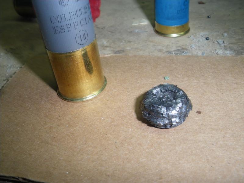

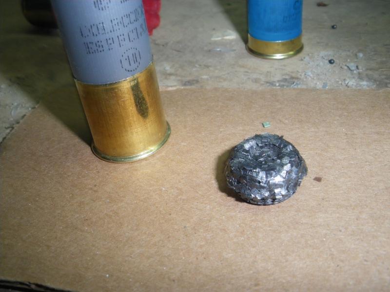

Mensajepor rusti » 12 May 2012 20:29
Anda lo que me ha salido en un JG especial becada 40g.
Abri unos cuantos ya que dejaban el caño muy muy sucio
y efectivamente tenia 40g de perdigon del 10 y 2g de esto...
polvora en pastillas? :mrgreen: :mrgreen: :mrgreen:
MExtaniz
Mensajes: 162
Registrado: 24 Ago 2010 22:39
Re: RECARGA ESCOPETA, recopilatorio
Mensajepor MExtaniz » 13 May 2012 15:55
"Eso" parece ser un aglomerado de pólvora de doble base, más precisamente del tipo balistita, y con gran probabilidad del tipo denominado Tecna-N.
Aunque según el fabricante el cartucho "Especial Becada" está cargado con pólvora Vectan A-1 Special, que es una variante de la A-1 más lenta que ésta, al estilo de la PSB-1, parece ser que en este lote, por las razones que fuera, han decido cargarlo con otra pólvora. Puede ser que por ello también hayan decidido cambiar el color de la vaina a gris, cuando ese cartucho habitualmente es rojo, lo que podría servir al fabricante para poder distinguir la variante al primer vistazo.
La Tecna-N es un propelente de escopeta de vivacidad media-lenta, al estilo de la A1-36, CSB-2 o PSB-2 , y algo más viva que la A-0. Se diseñó para emplearla con cargas pesadas de perdigón en el calibre 12, en el rango de los 36 a 42 gramos. También se usa en el calibre 20 con buenos resultados. Es una de las mejores pólvoras para las balas de escopeta, sobre todo las del tipo Brenneke.
La causa de que los granos de pólvora tiendan a aglomerarse es la compresión que ejerce el taco sobre la carga. En las pólvoras de doble base, la nitroglicerina, a pesar de estar gelatinizada por la nitrocelulosa, conserva algunas de las propiedades de los fluidos, y cuando los granos de este tipo de pólvoras se ven sometidos a compresión tienden a soldarse parcialmente entre sí. Este proceso se ve muy agravado a temperaturas ambientales elevadas.
En cartuchos de escopeta y tratándose de pólvoras en laminillas, el fenómeno puede ser tolerable, pero no así en cartuchería metálica, especialmente la de rifle, y esa es la principal causa de porqué no se deben utililizar cargas comprimidas de pólvoras esferoidales en cartuchos pensados para armas largas rayadas, salvo que lo sean muy ligeramente y no vayan a estar almacenadas durante periodos muy prolongados de tiempo o a temperaturas altas.
La mala fama que desarrolló el 458 Winchester Magnum en sus inicios vino causada por esa razón. Winchester empezó cargándolo con una de sus pólvoras -que eran todas esferoidales de doble base- de un tipo tal que había de comprimirla en alto grado para que el cartucho alcanzara la balística requerida. Sometidos a las altas temperaturas africanas, los granos se soldaban entre sí hasta el punto de formar bloques, con lo que se perdía toda homogeneidad balística y las velocidades disminuían muchísimo además de resultar tremendamente irregulares.
En general, y para un mismo grado de vivacidad, las pólvoras tipo balistita (no porosas, como la Bullseye, la Unique, Herco, Power Pistol, Blue Dot, 2400, S4-N, Sipe-N, Tecna-N, las antiguas ICI-Nobel de escopeta, etc.) suelen ser algo más sucias que las porosas de nitrocelulosa, esto es, dejan residuos sin quemar más visibles en los cañones de las escopetas que las de simple base, auque a su vez también presentan algunas ventajas sobre estas últimas en ciertos casos.
Si las laminillas miden 1'2 mm de lado y 0,12 mm de grosor, podríamos colegir casi con absoluta seguridad que se trata de Tecna-N. Esa pólvora era originalmente italiana, donde aún es muy popular para cargas potentes. Actualmente, si no mal recuerdo, se fabrica en Chequia desde hace unas dos décadas.

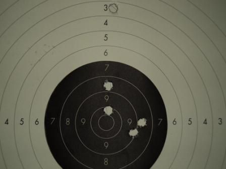

mauser98
Mensajes: 1977
Registrado: 20 May 2010 01:59
Ubicación: canarias,tenerife o tenerife-canarias....,ud.decida
Mensajepor mauser98 » 23 May 2012 00:26
YA VOY CONSIGUIENDO ALGO !!!!
bueno,llevo una semanita haciendo pruebas con distintas polvoras,bala lee de fundicion propia y la formula que mejor resultado me ha dado es la siguiente y de esta manera
escopeta mossberg 500 de cañon estriado
con vaina gb (32 gr) y vaina de 25 gr de cartuchos delsur
polvora:1,43 gr de csb1
taco contenedor marcado con el nº 19 procedente de desmontaje de los cartuchos gb de 32 gr
disco de carton procedentes de desmontaje de cartuchos del 16
CIERRE EN ESTRELLA de 6 puntas (en todos los casos,mejor que los rebordeados,comprobado)
tiro a 50 mts sobre apoyo (no muy bueno)
resaltar que la vaina de cartucho gb,mejora mucho la precision,no se,supongo que por tener mas culote,el impacto de arriba se me escapo :oops: :oops:
me imagino que no daran velocidades muy altas,pero para tirar sin perdigon en mi campo de tiro,ya voy teniendo algo
pues eso me gustaria hacer un recopilatorio de tablas de recarga para escopeta.
Para empezar ahí os pongo 110
vaina delsur para 24 gr,con cbs1,tiene mejor precision
1,43 csb1.JPG (89.45 KiB) Visto 3179 veces
