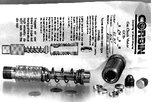

Os pongo una foto de como es el de Corbin a ver si os ayuda.
Ayer recibí procendente de Ebay un aparatejo curioso que sirve para fabricar gaschecks partiendo de chapa 80

Corbins lo hace de la forma mas correcta, es decir sujetando la chapa con un muelle, pero el precio se dispara, :wink: . Saludos

Efectivamente es así, antes de ver el Freecheck estuve investigando lo de Corbín que tiene una extensísimo catálogo de artilugios para hacer puntas, pero pagar más de 300$ por el aparatejo, como que no.

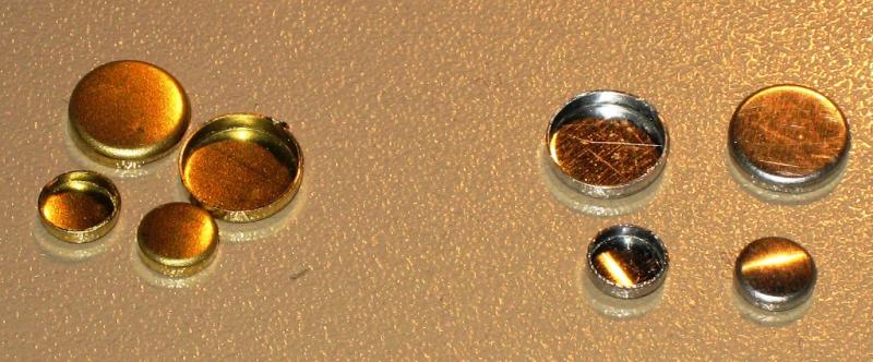

Adjunto foto de gascheks de .224" y .357" hechos de chapa de aluminio y laton de 0.3mm que he conseguido en una casa de modelismo a un precio que no se debe pagar.
Ayer recibí procendente de Ebay un aparatejo curioso que sirve para fabricar gaschecks partiendo de chapa 100
Dos calibres y dos materiales
