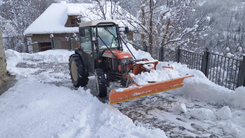

Ahora mismo llevo montados All Season M+S, que ya los puse a prueba hace dos años con algo de nieve, y también en caminos con barro, y la verdad que van muy bien. El lunes por cierto tuve que echar mano de las cadenas para subir la cuesta, pues aunque había pasado el tractor quita-nieves, quedaron restos importantes de nieve y hielo en el pavimento. Las monté delante y la verdad que bastante bien, aunque noté que en un cúmulo de nieve el coche necesitaba más potencia. Seguramente la reductora me hubiera venido bien. Terminaré comprando un todoterreno sólo para el invierno, que ya lo estoy pensando
En fin, al final lo mejor es tener buenos amigos que te ayuden a salir de los apuros como es mi caso, pues hay unos hermanos que siempre me ayudan, y si no sale uno con el tractor a quitar nieve, el otro te presta un coche para ir a la civilización
Sea cómo sea, entre cadenas, 4x4, y amigos, estoy servido!
