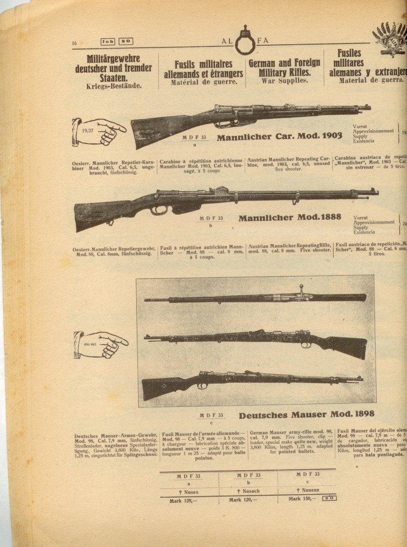

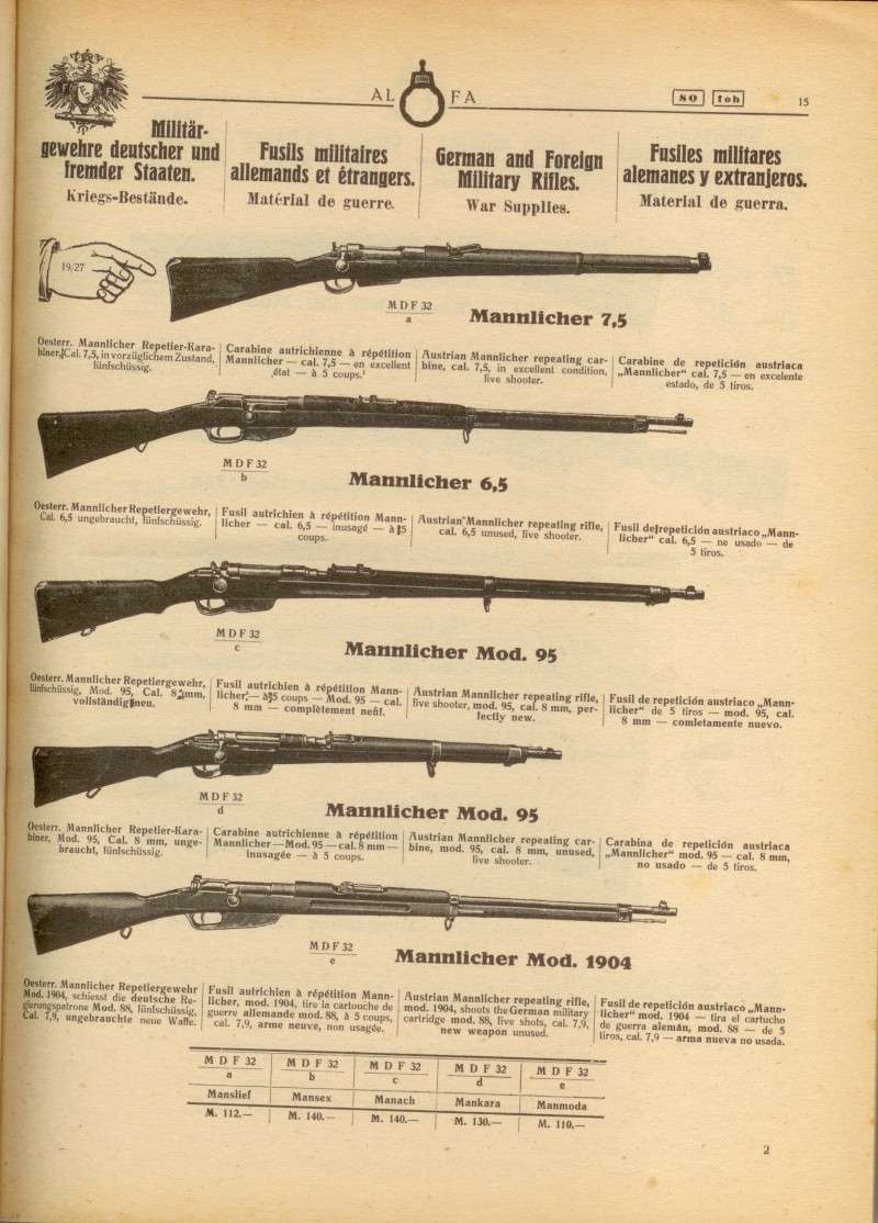

Cutis: aquí tienes las páginas 15 y 16 del catálogo Alfa de 1911, sobre las armas largas Mannlicher: supongo que Durán y otros compañeros también. las mirarán con atención.
Los modelos 1888 son en principio para pólvora negra y creo que no fueron transformados al 8X56.
Desde luego que son unas armas bonitas y muy interesantes: los Máusers y Mosins Nagant son excelentes, pero me gustan las armas largas militares "raras". Por cierto. mirad que fueron calibradas también para el 7X57 Máuser español y para dos variedades del 6,5 mm Mannlicher: el griego sin reborde y el rumano y/o holandés con reborde. Creo que el culote sin reborde tiene las mismas dimensiones que el 6,5X52 italiano Carcano.
Empecé a publicar las armas largas militares de este catálogo, pero la falta de respuestas me desmoralizó y dejé de publicarlo.
Tengo una edición facsímil del catálogo Alfa de 1911 publicada en USA: perdonad que a veces veáis las imágenes un poco torcidas, pues este libro que me regalaron, de segunda mano, está muy viejo y no puedo escanearlo bien sin exponerlo a deterioros.
Para ver las fotos enteras hay que pinchar en ellas.
Saludos: David Brugent.
