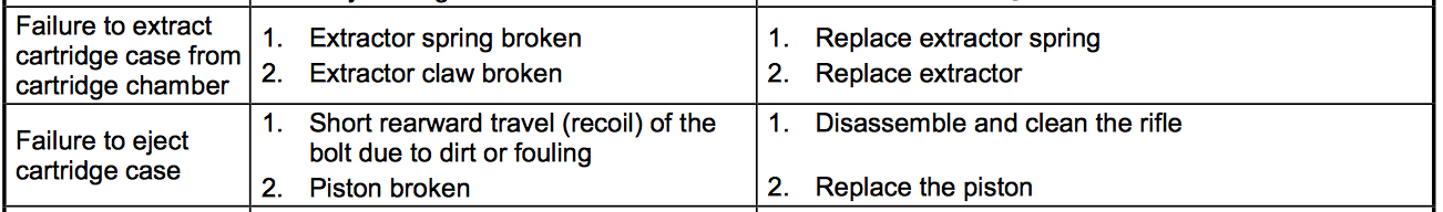

Seg;un esto tienes el muelle del extractor mal o la uña extractora rota. La solución es cambiarlas.
O tienes algún problema con el pistón o falta de lubricación. Eso lo solucionas con aceite. Sin miedo pon aceite a todo lo que se mueva.
