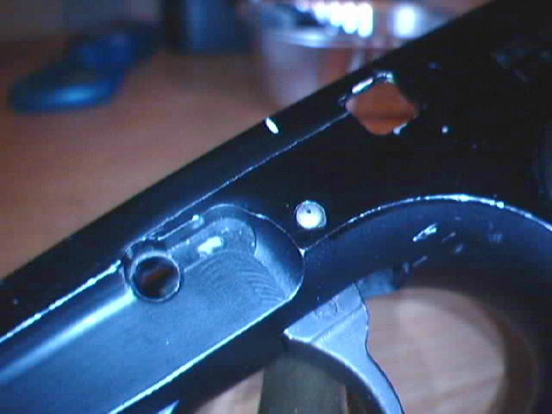

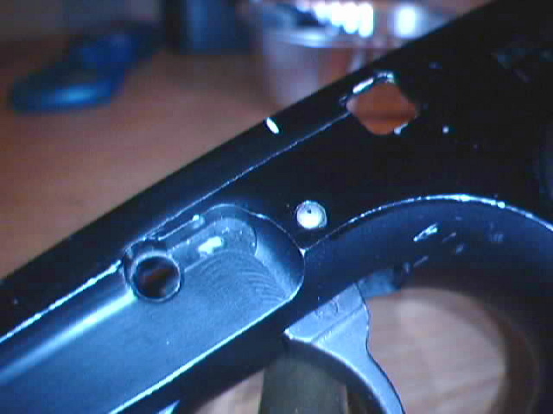

Si lo comparamos con munición comercial no es menos potente, la prueba la hice con munición OTAN que da casi factor mayor.
Fiocchi OTAN 115 gr 1247 ft/sg 143,4 de factor y 538 J
Con munición comercial la velocidad baja muchísimo
Magtech da una velocidad de 1109 ft/sg para 124 gr que nos da 137,5 de factor y 459 J de potencia en boca
para puntas de 115 gr da 1135 ft/sg que nos da 130,5 de factor y 446 J de potencia en boca.
9 largo SB-T con 44 años de antigüedad en una pistola con 80 años y que pierde 56 ft/sg con respecto a una con el cañón nuevo de 1033 a 977
Para puntas de 128gr 1150ft/sg que dan 147,2 de factor y 509,54 de potencia en boca.
Con la Fiocchi OTAN he roto una STAR 30PK y he visto partir mas de una LLAMA M82, es demasiado potente para arma corta, porque está pensada para funcionar en subfusiles.
Para mi el 9 largo es bastante mas potente que el 9 Pb

marroyol escribió:Si lo comparamos con munición comercial no es menos potente, la prueba la hice con munición OTAN que da casi factor mayor.
Con Fiocchi OTAN he visto cascar un cañón de una 28PK y es con la que tiramos siempre en galería en el trabajo con las 28pk y hk USP compact que tenemos en dotación....hasta que mueran!

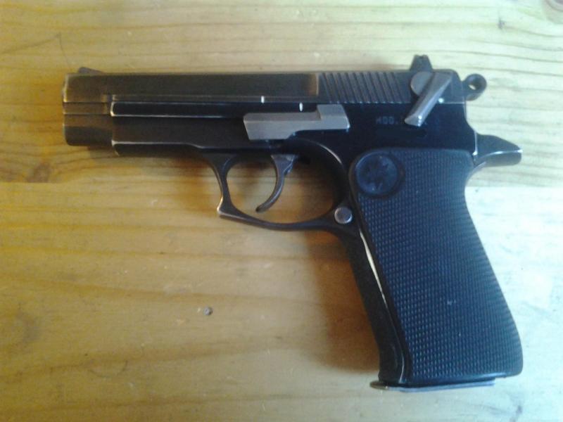

Mensajepor marroyol » 16 Dic 2014 15:51
Esta está ahora de pisapapeles
