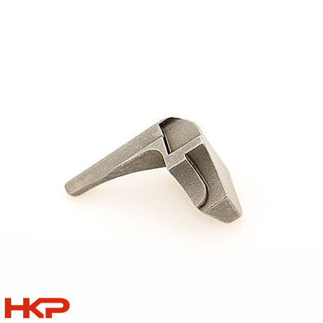

Mensajepor Benelly » 08 Jul 2025 23:49
grizzly escribió:Me interesa mucho. ¿Puedes aportar más información?
pues al darle inclinacion al expulsor se busca
que el expulsor que toque el borde Mas Exterior de la vaina
hace Palanca y suelta la vaina un poco antes que con el expulsor como estaba en Origen
en la boca que da asi
antes era mucho Peor
y el el cuerpo solo le hace esto
la marca en el lo hace la venta de expulcion la parte de abajo izquierda de esta foto
muy buenas........
despues de muuuuuuchas horas dando vueltas por internet, buscando piezas y viendo 80
eso abria que sacar la uña extractora hay que limarla muy poco por la parte de dentro
para que el culote de la vaina NO este tan ajustada y la suelte
yo creo que con pulir la uña por dentro ya valdria estara con el acabado de fabrica
yo no lo he echo por que no he tenido tiempo para nada

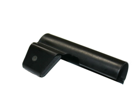

Mensajepor Benelly » 09 Jul 2025 15:54
vende esta pieza que es un deflector que se tiene que mandar a soldar en la ventana de expulcion
la parte que se ven es la que va pegada a la ventana
si te fijas es para que quede un poco adelantado a la ventana
si tienes pendado pintar el Cetme C pues si
o darle la misma capa de sulfato o fosfatado que lleva
y quedaria asi

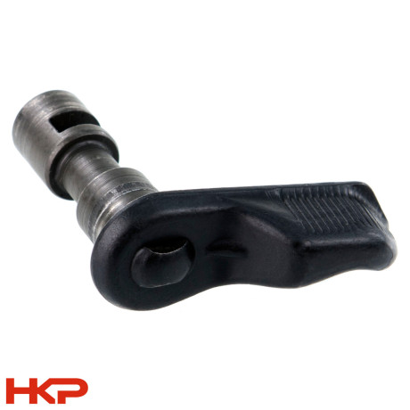

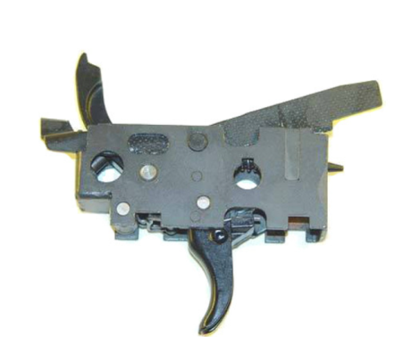

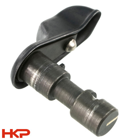

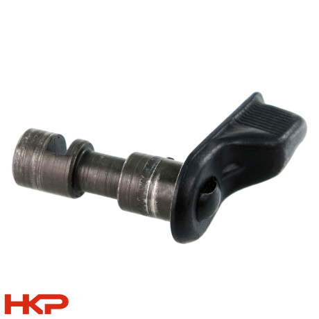

el que vaya a comprar el grupo Gatillo para su Cetme C
tiene que tener en cuenta una cosa
que tendra que comprar un selector de tiro Nuevo de HKG3 por que el del Cetme C no sirve
en HK el seguro esta arriva
y en el Cetme C esta Abajo
ademas es diferente por dentro
asi es el de HKG3
